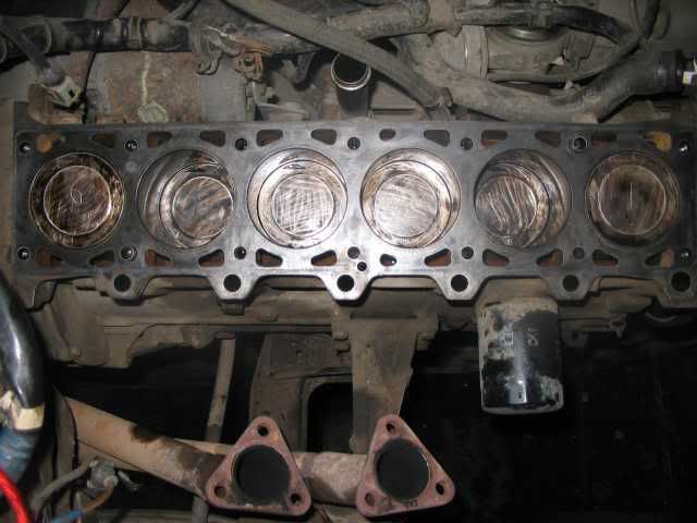

А что значит поршни с горбом от них от 150 сильной версии?Это я про 2.3 говорю...В чем разница м20 2.3 150 сил и 139?
BMW_3xx_i
« Ответ #33 : 02 Июля 2008, 23:19:00 »
в поршнях... на 139 сил они с ровным днищем.... (с выборочкой под вп клапан) а на 150-ти сильной версии с горбом похоже как на 2,0 но горб поменьше.... из-за СС 10 сил и набегает...
BMW_3xx_i
« Ответ #34 : 02 Июля 2008, 23:42:18 »
вот поршни от 150-ти сильного 2,3....
