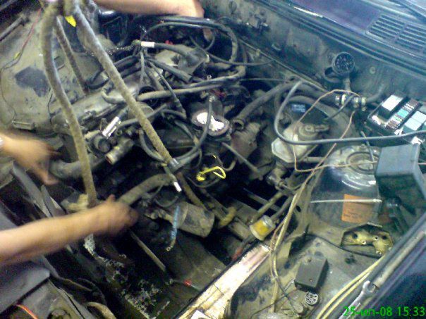

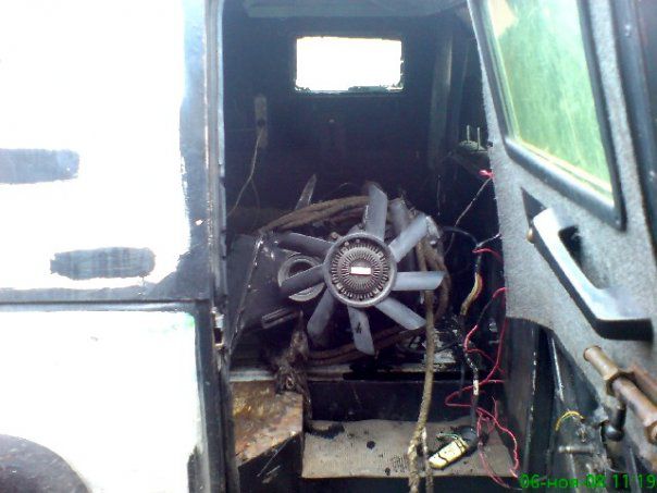

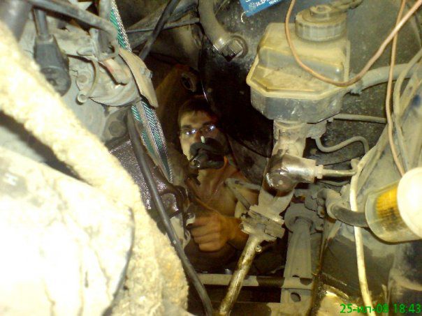

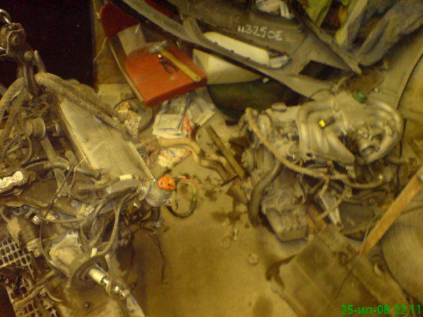

на днях сняли мой М10....снимали в обычном гараже прямо с коробкой.....с гемором, но вытащили....сегодня планируем ставить м20...кстати, он с коробкой всего на 11 см длиннее..фоты также будут..пока вот с прошедшего фоты:

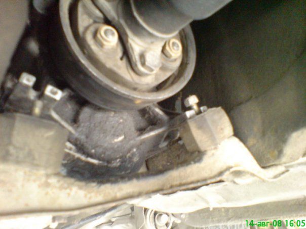

 вот тут гадостный амортизатор движка: /

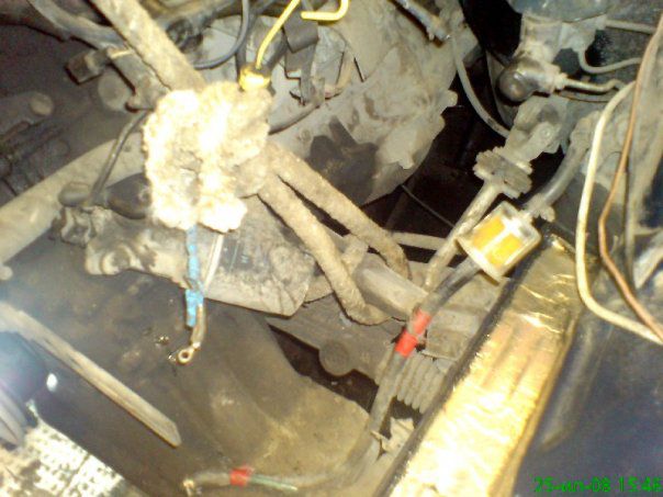

короче вчера запихали, несмотря на более длинный м20, с коробкой вошел просто отлично. Все задержки в момент установке были в тросах, которые были обмтаны у лап, и резать было тросы жалко. и еще мелкий момент: сняты были со старого кузова подушки для лап двигателя. на м10 болты у подушек слишком близко к центру авто, а для м20 они должны быть разведены шире. это будет на фотках видно. Небольшой амортизатор, что крепился к м10 теперь просто стоит торчком отдельно, цеплять его некуда.
кардан от 325е оказался чуток короче ( возможно из-за коробки), был тоже заменен. Редуктор родной от 316.

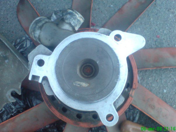

4) шток крепления от вентилятора свернут ( радиатором после той же аварии) - менять надо всю муфту ???

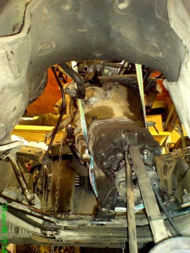

вот так мне насадили коробку:
