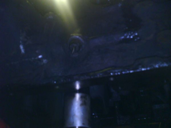

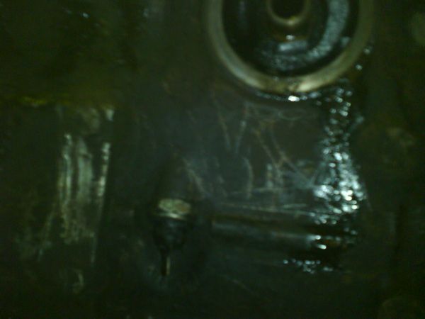

По дороге в Москву стуканул двигатель. Теперь занимаюсь его ремонтом.
По мере разбора и оттирания грязи обнаруживаются интересные вещи.
Нашелся какой то датчик
к которому не подходили никакие провода. Вот интересуюсь, может знает кто, что это такое. Находится немного левее и ниже маслянного фильтра.
На этой фотке тоже он с внутренней стороны (поддон и маслянный насос сняты)

Это датчик давления масла...
купи новый он копейки стоит , без него опасно ездить , при панеии давления ниже нормы на приборке загорается лампочка, она видать утя не горела

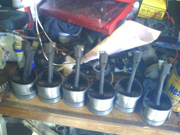

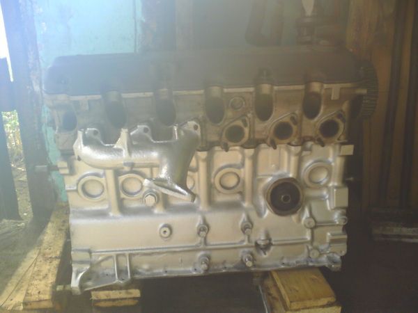

Ну вот продолжение
Приобрел вал, шатуны и поршня от B23 (спасибо type)
Это отчищенный и покрашенный блок
сложил все вместе ;)

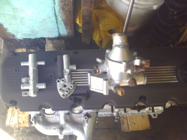

на очереди разборка, чистка и замена всего, что посчитаю хреновым на ГБЦ
А это еще несколько отмытых деталек

BMW_3xx_i
« Ответ #18 : 30 Июля 2008, 22:45:46 »
днища поршней плоские ?

« Ответ #19 : 30 Июля 2008, 22:58:37 »
Нет, чем то похожи на В20.
Если интересно фотки завтра

« Ответ #20 : 30 Июля 2008, 23:07:36 »
если  "похожи на м20" то это скорей всего от 150-ти сильной версии в23... считай что повезло...
