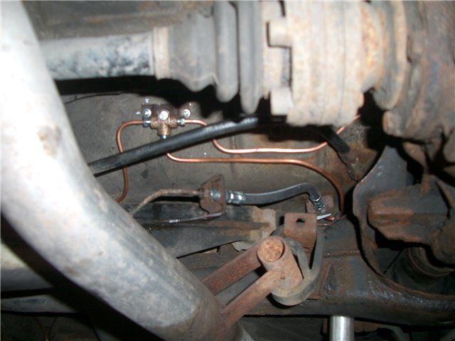

« Ответ #62 : 27 Июня 2011, 02:09:42 »
ВСе, сегодня только закончил ;))
тройничек оторвал ломиком  :-\ и открутил остатки трубок в тисках
перекрутил тройничек в более доступное место
трубки брал 3000, 400, 650 мм. штуцера подошли почемуто 0013 (один в один!) (один пришлось из цилиндрика высверливать >:D).
чтоб приктрутить шланжики на один штуцер уходило 40 минут) >:D
но всетаки собрал её :-X

« Ответ #65 : 24 Июня 2012, 00:14:37 »
А что касаемо маленького шланга? Почему бы действительно от тройника прямо на цилиндр не вести трубку?
  • Сообщений: 935
  • Репутация +24/-4
  • Локация: СПб(Большевиков)
« Ответ #66 : 24 Июня 2012, 22:46:36 »
:) А теперь посмотри конструкцию задней подвески! ;)
95нуль464оди
Yurec66
« Ответ #67 : 25 Июня 2012, 00:11:34 »
Смотрел, не раз... а что я там должен нового увидеть? Вот кстати наглядно показывает ответ из поста № 62. Из тройника  трубка идет на шланг, а со шланга опять на трубку, которая уже идет к цилиндру. Я про это "круг" и спрашивал. Почему бы сразу с тройника не пустить на цилиндр?

« Ответ #68 : 25 Июня 2012, 00:40:51 »
Ну так переделай! :)

« Ответ #69 : 25 Июня 2012, 00:56:43 »
Не, ну харош прикалываться. Нельзя объяснить нормально? Я действительно не догоняю. Понятно, что немцы это не просто так сделали. Но все же... ::)
  • Сообщений: 935
  • Репутация +24/-4
« Ответ #70 : 25 Июня 2012, 11:10:33 »
трубка сломается, потому что колесо, за счет амморта и рычага, при езде, ходит вверх и вниз. Шланг для этого и стоит! ;)

« Ответ #72 : 25 Июня 2012, 11:54:28 »
Ага, понятно, согласен. Тогда , а что если убрать позиции 11, 12 и более длинным шлангом (1) с тройника на прямую к трубкам (13, 14) подвестись? Спрашиваю не просто так, потому как это узел как раз самый поганый, очень тяжело добраться, если магистраль менять. Колхоз городить не хочется, но и в тоже время сделать нормально без потери части нервов и здоровья. :)
