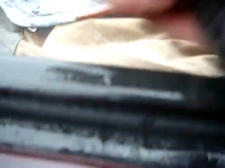

« Ответ #40 : 05 Ноября 2012, 02:28:33 »
Переставлял переднее и заднее стекло (они текли после установки с верёвкой), поджимал резинку и ставил заново без верёвки, всё отлично и быстро делается одним человеком. Снял видео, как поджимал резинку (видно что она армирована - держит форму) и как легко вставляется клин от камаза.
