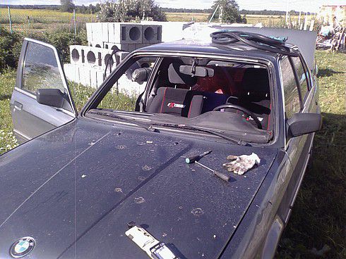

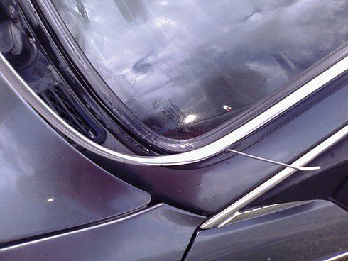

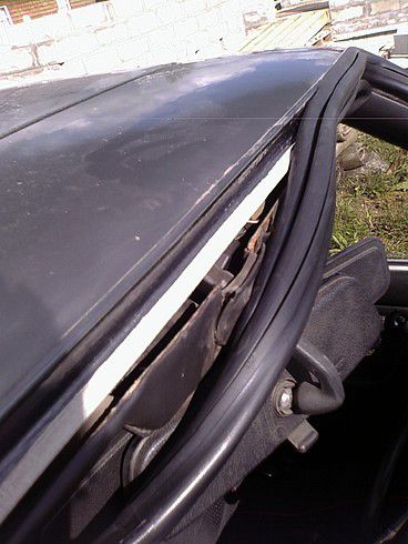

1) снятие
Настолько элементарная операция, что меня даже навело на некоторые мысли по поводу противоугонной системы с датчиками объёма в салоне. Снимается замок молдинга, молдинг поддевается отвёрткой и выдергивается, лобовое толкается из салона рукой (отвёрткой цеплять снаружи побоялся дабы не расколоть) и оп-ля, стекло в руках и оттаскивается от машины. Скажу по секрету - вынуть окно из деревянной рамы со штапиками куда сложнее. По времени операция занимает секунд 40.

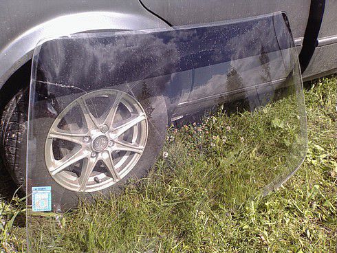

Это старая лобовуха:

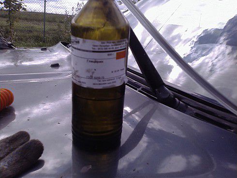

3) смазка резинки в местах посадки стекла и молдинга глицерином:
Банка глицерина в строительном магазине стоит рублей 200. Резинка становится мягкой и податливо-скользкой. Солидолы и масла были отвергнуты сразу. Была мысль мазать силиконом - но на работе нахаляву смог надыбать грамм 50 а этого мало. Покупать чистый силикон в магазинах небюджетно - 1 кубик = 1 доллеру.

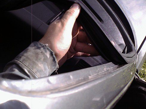

4) Стекло вставляется в резинку - операция занимает минуты 2. Для отгибания резинки использовал деревянную палочку.

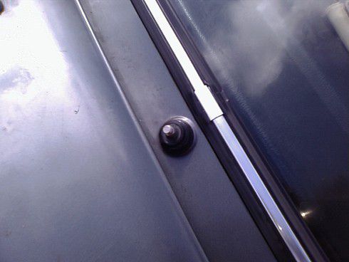

5) Самым сложным оказалось воткнуть молдинг. У меня к сожалению воткнуть его в новую резинку так и не получилось. Я пробовал раздвигать паз для молдинга отвёрткой и вставлять его туда, но подойдя к повороту (углу стекла) я переборщил с усилием и проткнул отвёрткой резинку, так как края у стекла всёравно острые. После этой неудачи я взял свою старую резинку и с ней у меня всё получилось за 30-40 минут с перекурами. Глицерин в этом случае очень помогает. Во1х резинка становиться очень эластичной, во2х молдинг входит как по маслу (непонятно почему с новой резинкой получились такие сложности).
как видно из рисунка - на этой резинке паз под молдинг достаточно широкий (просиженный годами  :D). Одну сторону молдинга я вдавливал пальцами, а вторую закидывал шестигранником 2ечкой. Трудности возникают только на поворотах (в углах), т.к. молдинг был новый и требовалось предавать ему новую форму.
6) установка замка молдинга. Достаточно простая операция, замок вставляется вместе с хвостом молдинга и потом сдвигается, накрывая начало.

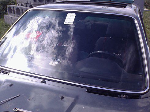

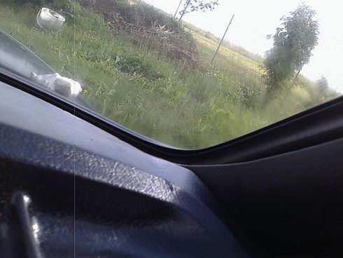

Ну и собственно результат - вот оно, новенькое стоит на машине:

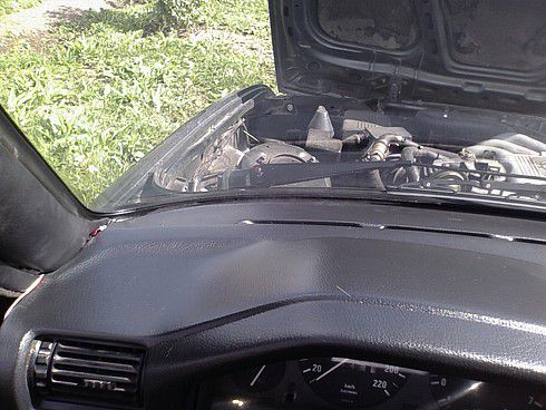

Как видно из рисунка - дворники пришлось снимать. Сначала делал не снимая - потом устомило бится об них руками и я их снял. Операция занимает 30 секунд при наличии ключа на 13.

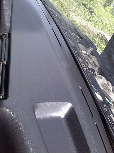

Собственно фото торпедо:
Единственное что вызвало неудобство - это оттирание глицерина от лобовухи - без фейри это практически нереально. Но я думаю любая смазка точно так-же тяжело смывалась-бы.
