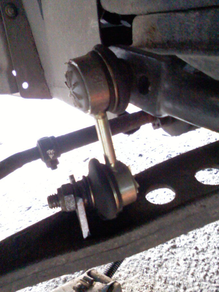

Когда-то уже писал тут на форуме, что меня не устраивают родные тяжки переднего стабилизатора из-за слабых нижних резиновых втулок. При спортивной подвеске и 17" дисках они умирают достаточно быстро. Вот нашел вариант лёгкого тюнинга:
Тяжка - задняя тяга стабилизатора от Е39 (позже найду номер)
Крепление делается из подходящего уголка.
Думаю остальное понятно с фотки.
Катаюсь на таких уже около 5 тыс. км, пока все супер.

посмотрел в каталоге феби.
стойка стабилизатора зад. номер 10038

на м3 стойки стабилизатора длинные и крепятся на стойке у основания пружины

кто нибуть ещё ставил их себе?интересует уголок крепления тяжки на рычаг.свой можно каким то болок оставить?)
