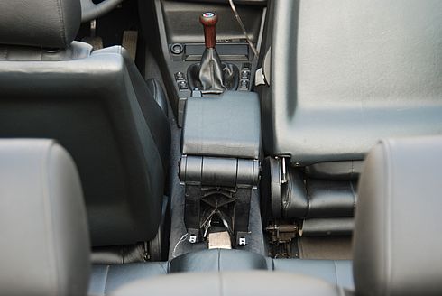

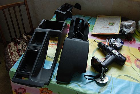

вообщем пока поставил сам подлокотник! и поставил криво т.к. это черновая установка там все легко подгоняется ....щас все встало на этапе установки консоли т.к. ее нужно подгонять точнее под прорезь ручника, под консоль с КПП ...вообщем занимаюсь в свободное время , но его мало ...
щас езжу просто с подлокотником! и это мега удобно! смотрится тоже очень ....вот только доделаю и все кожей надо обшить т.к. я наверное все зазоры не подберу...но там видно будет ...
вообщем срок мне недельку дайте и думаю доделаю...

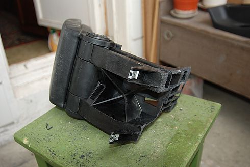

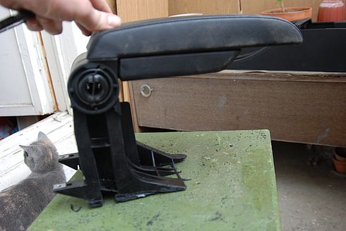

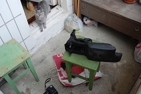

вот консоль и подлокотник и инструмент

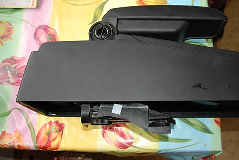

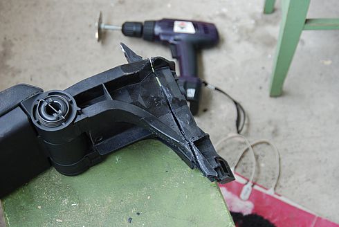

вставляем подлокотник и отмеряем чтобы обрезать выпирающую часть

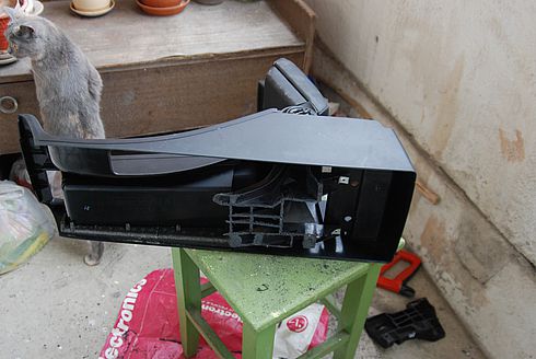

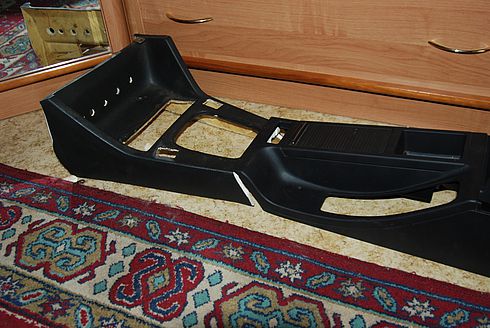

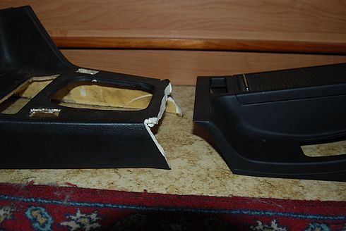

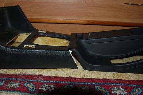

вот люди добрые подарили убитаю консоль под кпп и вот теперь пилю ее и пытаюсь скрестить с центральным тоннелем

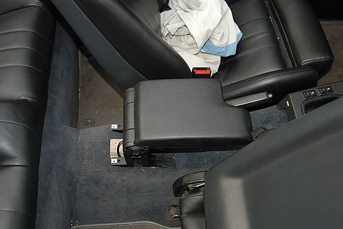

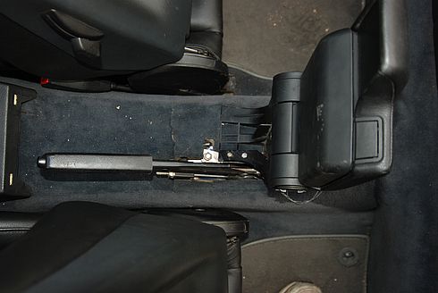

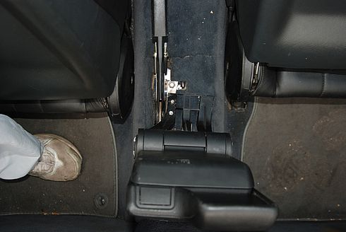

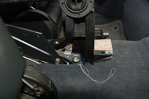

вот как стоит сам подлокотник.....не лошите что криво :) сам заметил тока када сзади посморел:) но еще раз говорю это временно
для крепежа использовал болты крепления мех-ма ручника ( на нем прыгать можно - стоит как влитой )

У меня правда от е36, но тут тоже самое, в принципе. Выключатель ручника переверни, он так подлипает . А так супер, с подлокотником, удобно когда далеко едешь.
Можно сделать из говна конфетку...  но это будет конфетка из говна.
  • Сообщений: 3571
  • Репутация +5220/-211
« Ответ #5 : 11 Августа 2008, 11:36:40 »
угу рука ваще с него не встает:)
да концевик на ручнике я просто подлокотник подпилю....он щас вообще не работает ..он прижат:)

Не помню...Когда поворотники забирал точно был! Дело не в ремонте  :), я сутки на работе дежурю. Стыковать консоль можно следующим способом: ( только померить сначала!!! ) штатную бороду от Е30 (там, где у автора подрезано) обливаете монтажной пеной, потом обрезаете, берете эпоксидку пропитываете места среза пены, потом обтягиваете кожей ( винилом, карпетом, чем хотите вобщем).

я пока тренируюсь на бороде ...она вся в дырках ее не жалко ...так что пока думаю ...
за подсказку спасибо
  • Сообщений: 1032
  • Репутация +26/-1
  • Локация: Москва_ЮЗАО
« Ответ #12 : 12 Августа 2008, 11:57:04 »
Если будешь в кожу затягивать - то и эта борода пойдет! Прям вылей пены с запасом, потом ножом придай форму. Только обязательно эпоксидкой с верху пропитай ( а еще лучше тряпочку или стеклоткань наклей ) , а то пена в местах среза рыхлая очень.
