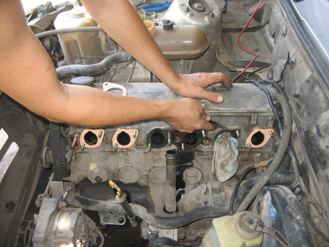

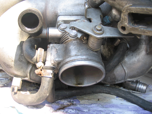

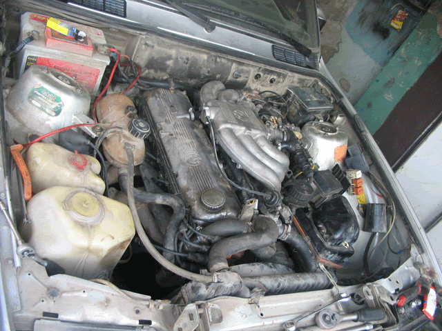

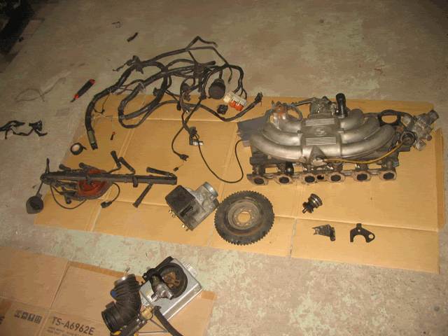

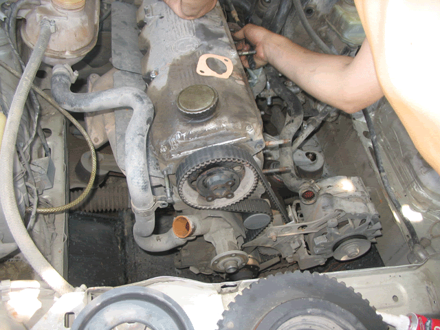

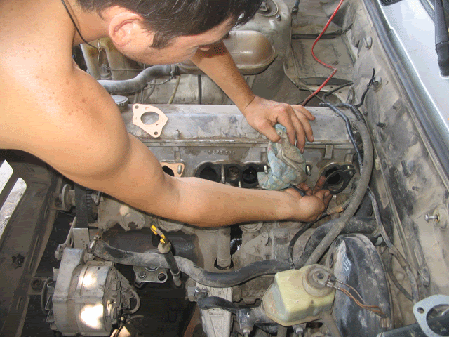

итак прежде чем начать установку мотроника на мотор м20 нужно собрать всё что нам потребуется а именно:

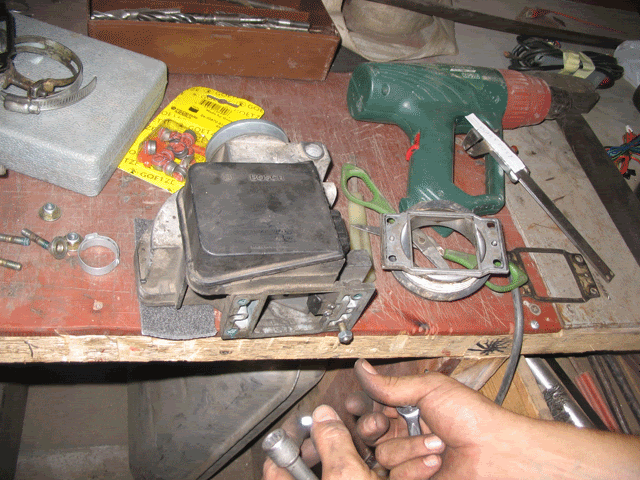

Расходомер
на фото процесс подгонки расходомера нового образца под старый корпус воздушного фильтра
мозги

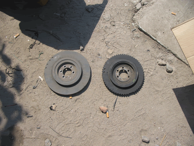

передний зубчатый демфер
на фото в сравнении с родным м20в23
форсы (хотя можно отделаться и джетовскими)
клапан хх
датчик температуры на мозги (в нашем случае мы ставили его полностью в корпусе термостата)

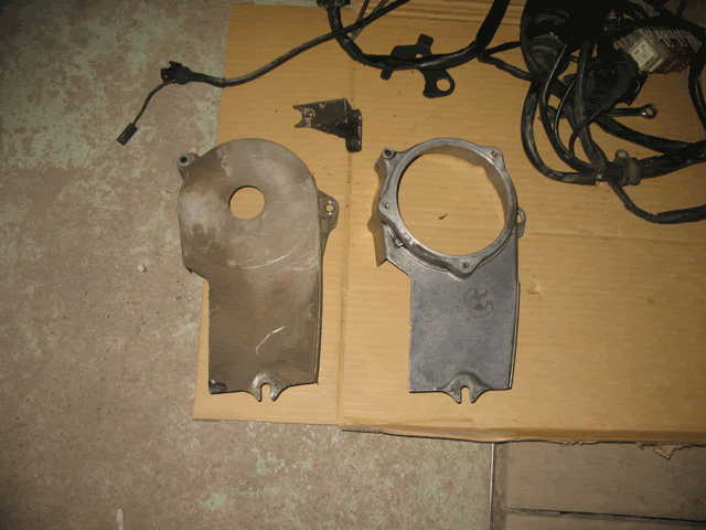

алюминиевый кожух держатель распределителя
на фото в сравнении с джетовской
крышка распределителя + ВВ провода+ переходник для установки бегунка (есть вариант поменять шестерню привода распреда в которой уже есть литье под установку бегунка)
на фото установден переходник вместо штатной заглушки (лежат рядом с шайбой... шайба убирается тоже
заглушка на трамплер

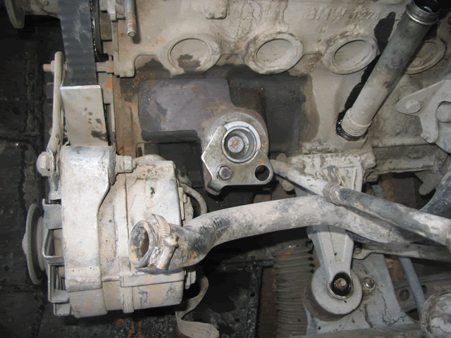

ДПКВ + держатель (на блоках м20 есть сверления под установку)
моторная проводка
гофра с трубками для подключения вакуума....

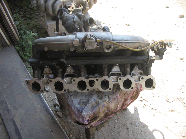

заслонка на впуск коллектор....
в нашем случае был поменян впуск полностью.
также рекомендуется менять и прокладки
перечень деталей, которые нужны для установки мотроника
в тоге получается
ещё добавлю чуть попозже фото разъема между проводками
в нашем случае нам повезло так как нам попался квадратный.... он подошел полностью по распайке.
в итоге всё стало и всё работает.
