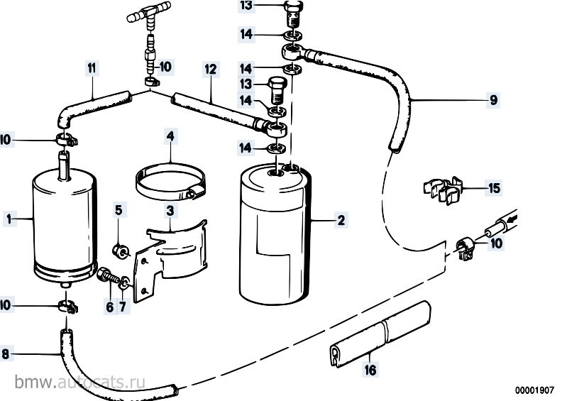

ребята, решил поменять все фильтра, заказал, привезли воздушный и топливный (масляный будит завтра)
открыл коробка, достал топливный, смотрю а он не такой как у меня
http://www.elcats.ru/bmw/details.asp?mdlid=9BC00022&mdlyear=19870400&kpp=M&secid=82200003
у меня система с фильтром №2  63$
а мне привезли фильтр №1 10$
какая в них разница кто знает?
стоит ли ставить тот который привезли?
у кого какой стоит?
насколько я понял в них просто система очистки разная  ???
пасиба..

все правильно тебе привезли
под цифрой 2 это адсорбер. вроде так пишется.

Не. Адсорбер совсем другой. Это ты путаешь.
Насколько понял я, у них еще и разное крепление шлангов. У 2 - с помощью хитрых болтов с дырочками. Ни разу таких не видел.

Abra: да, вот именно, что у меня шланги крепятся к фильтру спец.штуцерами, а к фильтру №1 шланги просто крепятся хомутами
вот и интересно какая разница между этими фильтрами
« Ответ #5 : 03 Сентября 2008, 18:48:10 »
помоему разница только в подсоединении. больше разницы нет.

« Ответ #10 : 04 Сентября 2008, 14:46:15 »
Тогда, получается, ты попал на бабки. Но можно отрезать/заменить шланги на простые и затянуть хомутами.
Что за фильтр с отделителем - тоже интересно. Может, если полно песка в баке, или воду от бензина отделяет? :))

да просто кроме всего прочего, он работает как отстойник. если вертикально стоит. вода не в теме.

фильтры №1 и №2 ставятся одновременно. Обычно все меняют №1, а на №2 ложат болт (из-за цены). Основную фильтрацию производит №1, а через фильтр-отстойник идет обратка в бак. Нужен он (№2) для отделения влаги из топлива, которая выделяется из топлива(особенно нашего) после высокого давления и делает также дополнительную фильтрацию (но это уже не существенно). Если стоит только №2, то значит кто-то уже колхозил, и скорее всего там, где первый фильтр - соединили шланги через трубочку, по любому, на кузове должно быть место для крепления основного фильтра: в виде "полумесяца", на который через хомут прижимается фильтр. У меня тоже М10В18 04/1987 инжектор. Возможно у тебя карбовая, тогда точно не знаю, где штатный фильтр стоит, если инж. - то ищи колхоз

BigWig : пасиба, с перешугу пошёл искать фильтр №1 и  нашёл его
 у меня не наколхожено ^-^
нашел его под шлангами  под вакуумником, так что как оказывается стоят оба ^-^

« Ответ #18 : 05 Сентября 2008, 11:17:05 »
а как узнать, пора воду сливать из №2 или нет?
ну... воду сливать не нужно, излишки паров выделяются сами (можно даже снизу пощупать - там такая губчатая поверхность и она всегда мокрая), просто менять фильтр.
как часто его нужно менять?
отдельно рекомендаций нигде не нашел, значит меняется вместе с основным топливным фильтром (также как и замена масла автоматически влечет за собой смену фильтров), правда вот цена....... наверное по-этому никто никогда его не меняет или просто выбрасывают из системы
значит он просто висит у тебя на шлангах - не хорошо(будет рвать/ломать шланги топливные), его штатное место: крепится хомутом в спец. месте на левом лонжероне, там есть (должно быть по крайней мере) такое "полукруглое" ухо, которое обхватывает фильтр и прижымается все это хомутом.
№2 действительно подключён на обратке
ну это вполне логично, ведь выделение влаги в пневмо/гидро системах возникает после "накачивания" и "сброса" давления, а это происходит в топливной магистрали после регулятора давления (тот что на топл. рампе), т.е. после сброса топлива в обратку (тем более видно по шлангам, если все стоковое), и тем более, основной фильтр должен фильтровать топливо до подачи бенза на форсунки, по этому не должно было возникать вопросов какй должен стоять: №1 или №2, стоять должны все два.

кстати, в ЕТКшной картинке показано что подключается либо №1 либо №2. по крайней мере по стрелочкам что то понятно.
и мне кажется что его путают либо с адсорбером, либо хз.
Это адсорбер!
Адсорбер!!
А у меня он ещё к расходометру воздуха подключаеться  ;D
Может, к корпусу дроссельной заслонки, через электромагнитный клапан?
Именно!
