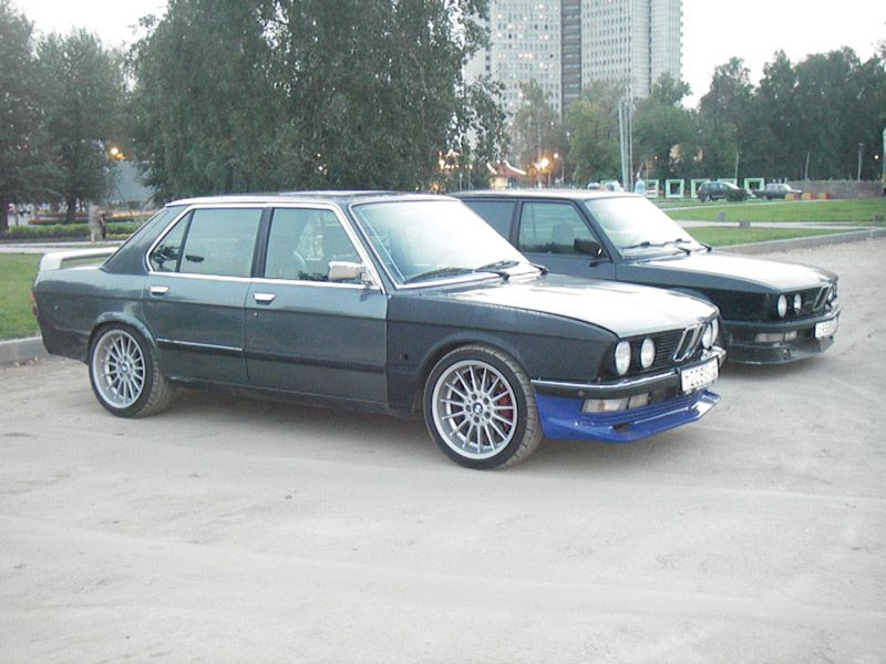

Альпина, а выложь фотки самой машины))) А то интересно
Или на аватаре она?
Сорри за офф)

Передняя губа доработанна или тюнинговый "сток"? А то "планочка" как-то вроде сильнее выступает.
А так прикольный агрегат!
ОрИГинал губа
