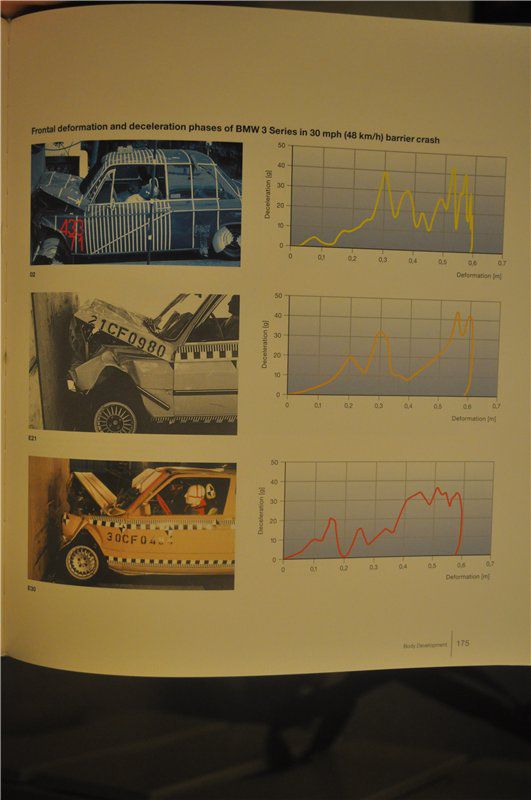

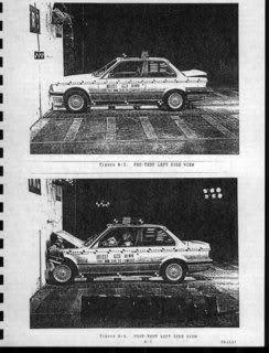

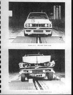

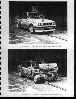

« Ответ #3 : 30 Ноября 2010, 18:14:28 »
Фронтальный удар:
 (требование <1000)
HIC (Head Injury Criterion) водитель/пассажир
Golf 5: 373/306
Golf 3:          407/107
Golf 2:          883/406
BMW 3 e30: 431/227
BMW 3 e36: 420/326
Volvo S40:   393/258 (5 звезд по EuroNCAP)
Замедление груди (требование <60g, водитель/пассажир)
Golf 5:          42/42
Golf 3:          44/41
Golf 2:          44/41
BMW 3 e30: 62/36
BMW 3 e36: 70/41
Volvo S40:   47/44 (5 звезд по EuroNCAP)
Нагрузка на бедра (требование <2250, водитель лев-прав/пассажир лев-прав)
Golf 5:               564-888/1315-715
Golf 3:             1241-847/1222-1066
Golf 2:             1291-847/1222-1066
BMW 3 e30: 1739-2136/473-613
BMW 3 e36: 1711-2019/642-247
Volvo S40:       617-461/936-524 (5 звезд по EuroNCAP)
E30 Touring M20B20  >> М20B27
www.slaven.dax.ru
  • Сообщений: 32751
« Ответ #4 : 30 Ноября 2010, 23:50:13 »
