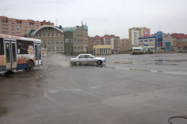

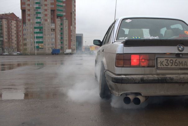

« Ответ #1278 : 24 Апреля 2011, 19:26:41 »
Проехал 1000 км))))) Ситуация с дымом улучшается. Становится меньше. Седня немного поджог резину на 1й, потом поездил боком на 2й. На второй, аккуратненнько, в полпедали. Обороты до 3500))))))
Еще народ смотрел: дизель чтоли? На таких низких оборотах? Я, говорю, нет) Обкатака :D После этой фразы все просто легли))))))))

« Ответ #1279 : 24 Апреля 2011, 20:19:28 »
 нормальная такая обкатка, на 2ой боком+ жечь резину,  ink
