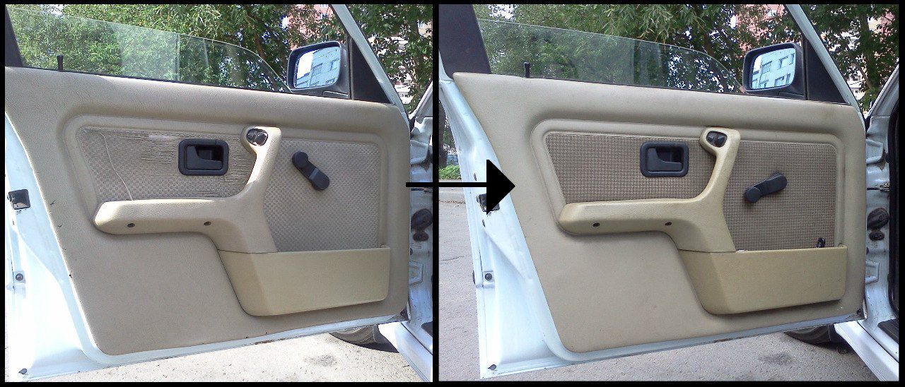

Обшивочки целенькие)
Еще не совсем чистые .....
Представляю, как приятно их устанавливать взамен старых...
Макс прислал?
  • М3 1986
« Ответ #2402 : 21 Августа 2012, 18:05:16 »
Очень)
Макс, да.

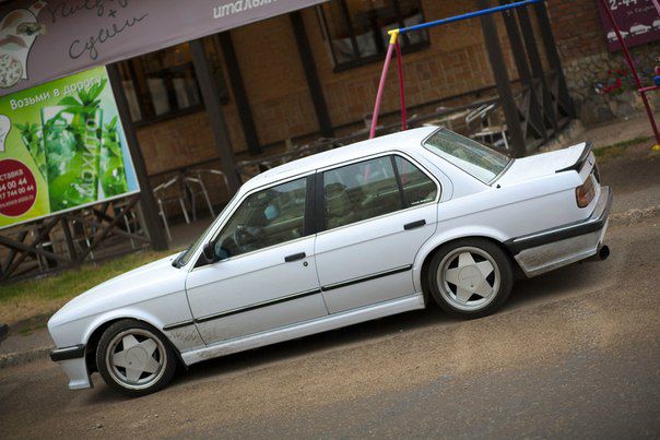

Мне кажется, или у тебя два комплекта Борбетов?
« Ответ #2406 : 24 Августа 2012, 20:30:46 »
Был разношир в прошлом году. Осенью 2011 поменял на все девятки.
На фото вроде как все 7,5j.
« Ответ #2408 : 24 Августа 2012, 20:43:16 »
вид сбоку)
