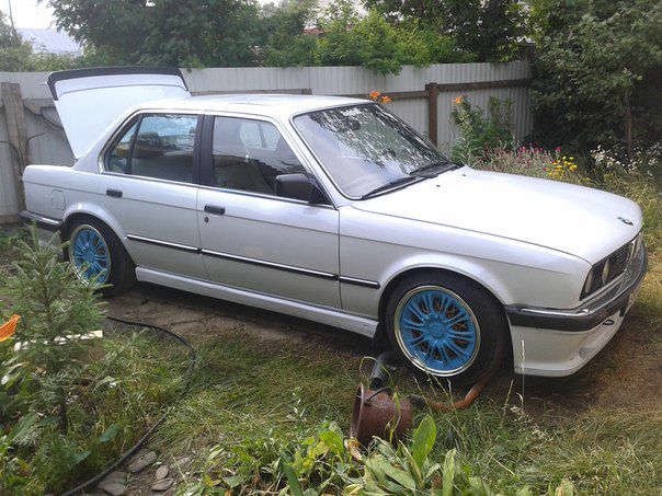

общий вид))
ощущение сложилось, что ты ставни красил и тут в голову взбрело колпаки  этой же краской покрасить  ;D
И нацепить на Е30.
Не не надо там колпаков....
