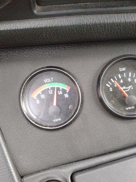

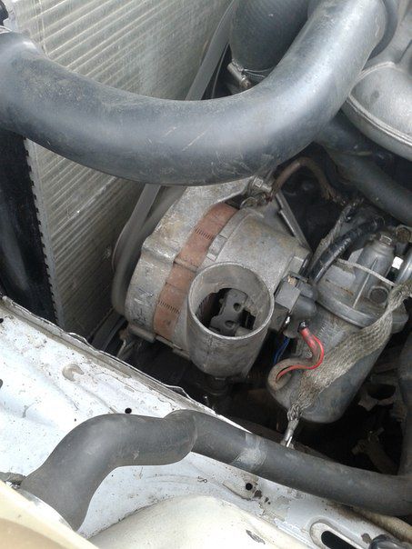

по теме:
поменял генератор. поставил от третьего поколения м30, с е32.
Пришлось подумать что делать с крепежом, но я справился. Колхоз немного, но пойдет. Добил недостающую ширину крепления нижнего уха - трубкой. И все дела.
140 ампер, вместо 80. Это напряжение с включенными фарами, работающим вентилятором и кондеем на первой скоости. ИИХХХХАААААА!!!!!!! Скажем нет езде не полусевшем акб!
« Ответ #4548 : 20 Августа 2013, 13:38:56 »
Надо еще воздуховод какой-то найти. А то мне кажется в эту дыру может что-то упать :D

а почему в заведенном состоянии 13в вместо 14?!
