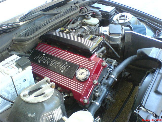

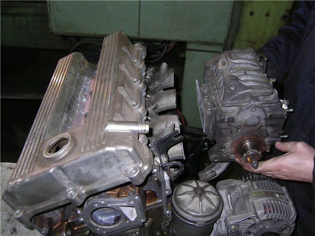

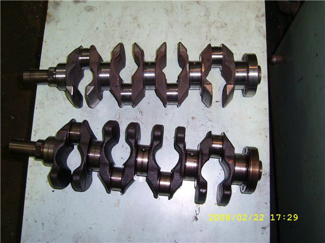

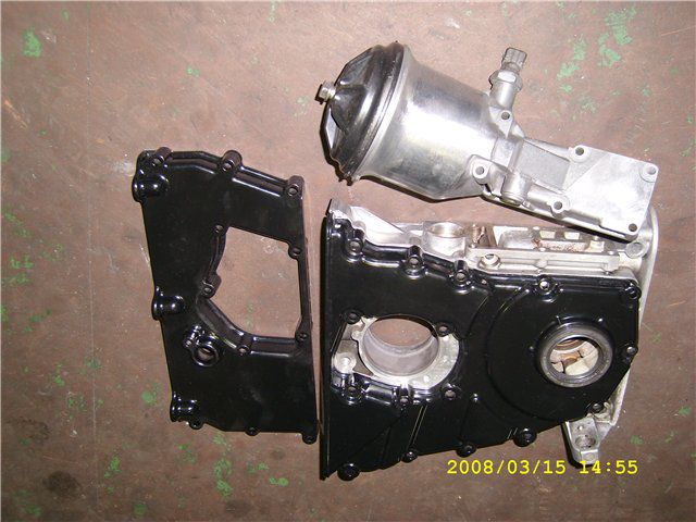

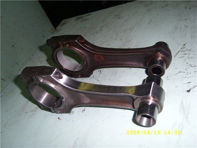

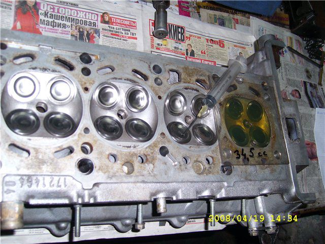

Раскажу о капиталке своего движка т.к. это почти тоже-самое что переделка 40-42.Не имея головы в сборе,и передних крышек-42 мотор из 40 не получится!
Блок был расточен до86мм
Увеличение объёма конечно не существенное,но с прицелом на будущее.Т.к. мотор iS-решил облегчить колено и маховик.
Шатуны облегчаны ,и подогнаны по массе .
Голова-замена направляек,шлифовка плоскости,ув.каналов,подгонка камеры сгорания.
Соответственно макияж где нужно(порошковая краска)
Ну и финал
На сегодня пройдено(не спеша)2200км,по немногу поднимаю обороты.На пробеге 3т км будет следующий этап-Установка компрессора.
Пока обдумываю как обмануть ,,мозги,,
Что могу сказать о движке после ремонта-Зверь.Я доволен.
Уже Е36 318IS  SuperCharger
