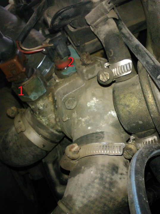

Здравствуйте! У меня такая же проблема. Начну с самого начала. Имеется BMW 320i 1984 года. Год назад зажигание перевели немного на позднее, чтобы уменьшить обороты, она стала быстро перегреваться, поставили на раннее (якобы изначально так было, сам не знаю). Ездила нормально (с двигателем никогда проблем не было).
Машина никогда особо сильно не напрягалась, так что не было ситуаций, когда она могла бы перегреться. Пару дней назад простоял минут 20 в пробке, машина перегрелась и начала глохнуть как только я отпускал газ. Про перегрев я не знал, так как не работает датчик температуры охлаждающей жидкости. Я развернулся и поехал домой, но по дороге взорвалась верхняя резиновая трубка радиатора, тосол вскипел. Заменил, пока нормально.
Прочитав эту тему, сделал вывод, что это проблема с системой охлаждения, так как ездит она отлично, без намека на какие-либо проблемы именно с двигателем (пробег с 84 года - 160 тысяч, с 1996 - 40 тысяч), поэтому я думаю, что дело не в трещине ГБЦ.
Насчет датчика температуры охл. жидкости: когда поворачиваю ключ, стрелка на приборной панели дергается, получается, что дело не в панели, а в самом датчике. Что с ним может быть? (Раньше я на этой машине не ездил, но сказали, что температуру жидкости то показывало, то не показывало, то есть датчик бывало работал). Сам я такого не замечал
Датчик температуры первый или второй на рисунке?
И еще, когда машина перегрелась, это электроника её глушила?
С чего посоветуете начать проверку?
Надеюсь с вашей помощью выяснить и устранить причину перегрева.

« Ответ #24 : 10 Мая 2012, 20:51:16 »
По всем признакам у тебя сдохла помпа - тот самый насос. Жижка просто не качается в блок -о каких кругах, больших и маленьких можно говорить?! Надо поменять, сам понимаешь!
