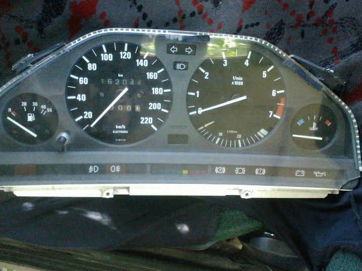

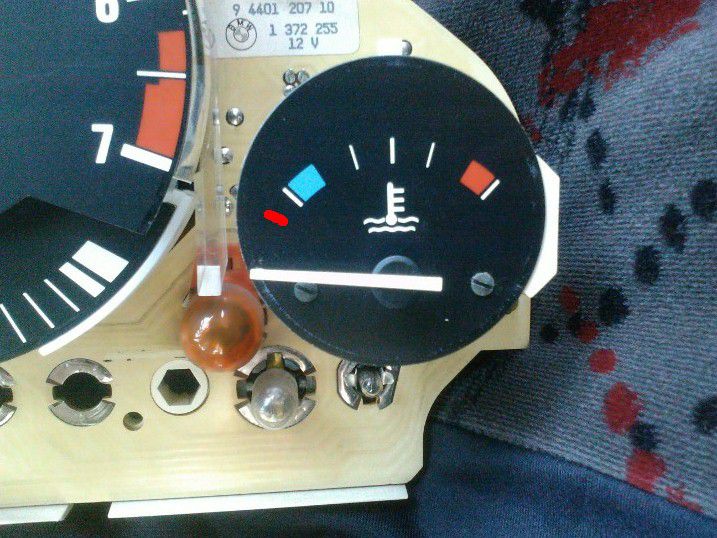

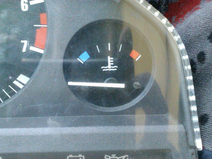

В общем проверил датчик на приборку - с незаведенным двигателем и водой с утра (так думаю примерная температура 10-20) показывает 730 Ом, насколько я понимаю, это нормально, при небольшом нагреве сопротивление уменьшилось, по ходу дело не в датчике, остается грешить только на приборку.
Вот фотки:
при включении зажигания стрелка поднимается до красной точки нарисованной. Я хотел спросить, стрелка температуры по стандарту должна так лежать или это глюк?
ПС: перегрев был из-за термостата, он испортился, ну и радиатор в придачу поменял)

« Ответ #36 : 20 Мая 2012, 22:20:17 »
Нет! стрелка должна изначально лежать у красной отметки твоей-т.е. аналогично датчику уровня топлива.
Разъясню-на датчике темп в приборке 3 контакта-
1) масса от приборки-гаечка ( затяни посильнее)
2) плюс от приборки ( вроде тоже гайка-при включении зажигания стрелочка приподымается)
3) сигнал от датчика
ВСЁ
можешь взять-снять датчик с приборки, поднести к аккуму-сделать напрямую массу, найти методом тыка плюс ( 2 мой пункт), провести плюс от датчика на горячей машине и увидишь его работоспособность.
Но твой точно косячный
