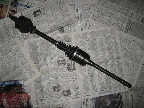

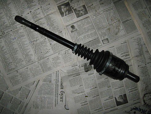

Мда? Не знал :) Не приходилось сравнивать :) Но в принципе это ожидаемо :)
Там редуктор висит чуть сбоку на поддоне картера, по сему правая полуось проходит через поддон и для этого имеет длинную палку.
Правый:
Левый:
Левый хоть и разобранный, но снята внешняя граната, которая на них одинаковая.
