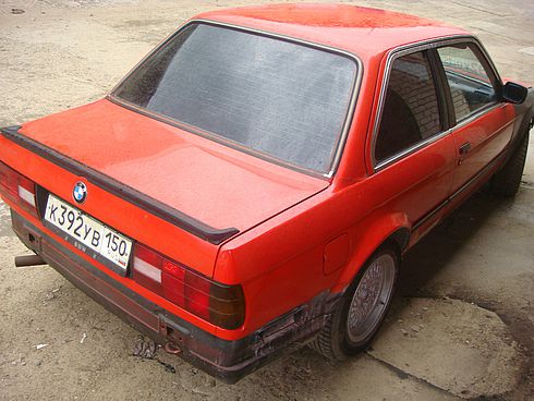

а крест один кривенький...или мне кажется?
Вряд-ли. Специально долго выравнивал, может фара немного не так стоит, еще не регулировал.

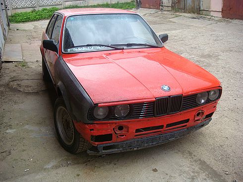

Передний фартук и бампер будет тоже 2-ого перехода?
  • Сообщений: 1260
  • Репутация +297/-135
« Ответ #238 : 19 Апреля 2010, 19:34:55 »
Конечно! Еще будет юбка м-тех2, но вот только когда.

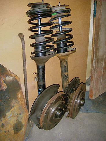

Поменял стойки на толстые, но пружины сток, морда стала выше и мягкая очень, времени 1 час на замену стоек перед гаражом.
Ни ТО, ни бампера переднего по прежнему нет...
Вопрос: Одинаковые ли пружины на толстых (51) и тонких (45) передних стойках?
пружины отличаются для 4 и для 6 котлового мотора ну и конечное по занижению..
под стойки вроди классификации нет

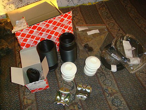

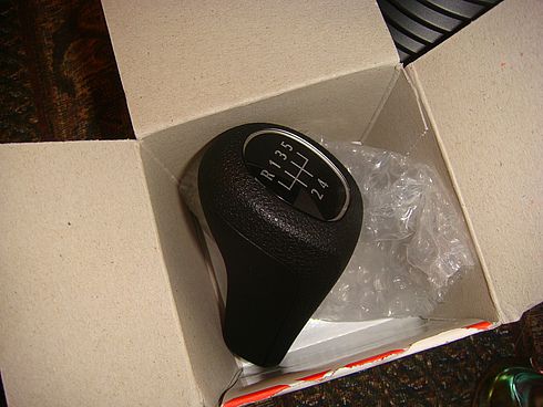

Заказал тут немного новых зч, собираюсь покупать подвеску -40 поэтому обновляю всякие мелочи.
-Комплект отбойников амортизаторов передних
-Рукоятка рычага механизма выбора передач  8)
-Проставки под передние пружины нижние и верхние
-Скобы крепления втулки стабилизатора
-Пыльники амортизатора заднего
Отвалилась скоба крепления стаба, теперь он не работает и стучит на кочках. Стала стучать задняя балка после пары отжигов, придется сайленты в ней менять  :o
Немного замаскировал цвет машины в красный, убого, но пока не до покраски.
Мотор будет стоять м30, это точно, но скорее всего на следующий год, убиться мне даже 3-х литрового хватит.
Строкер на 2.3 продаю (колено поршня с пальцами и шатуны) Буду пока 2 литра укатывать.
С нерабочим стабом, да на мягкой передней подвеске машина управляется отвратительно!!!! Первым делом подвеску делаю!

Что за рукоятка такая? Гвоздик? Где взял? Почему мне не сказал? :(
И кстати,нафига проставки под пружины,если -40 ставить будешь?
Чёрные потолки на е30.
  • Сообщений: 1260
« Ответ #248 : 18 Мая 2010, 22:55:05 »
Ручка как у Лехи, новая Febi. Проставки это противоскрипные резинки вверху и внизу стойки.
