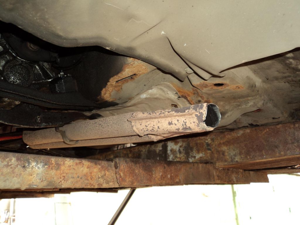

Теперь у меня следующие загоны - при ускорении на 1-2 передачах появился пустой металлический звук. Судя по всему это я глушаком где-то задел и он теперь или о кузов или о землю трётся в эти моменты. На днях заеду на эстакаду, буду смотреть, кажется что центральное крепление слетело. Далее буду ставить сигналку (уже купил), менять пружины. Далее по двиглу - менять свечи, замерять компрессию, если что, то химию сделаю ему ещё раз. А то после замены маслосъёмных колпачков и прокладки поддона картера он начал дымить и масло жрать больше, чем когда плевался им...

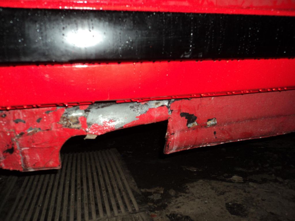

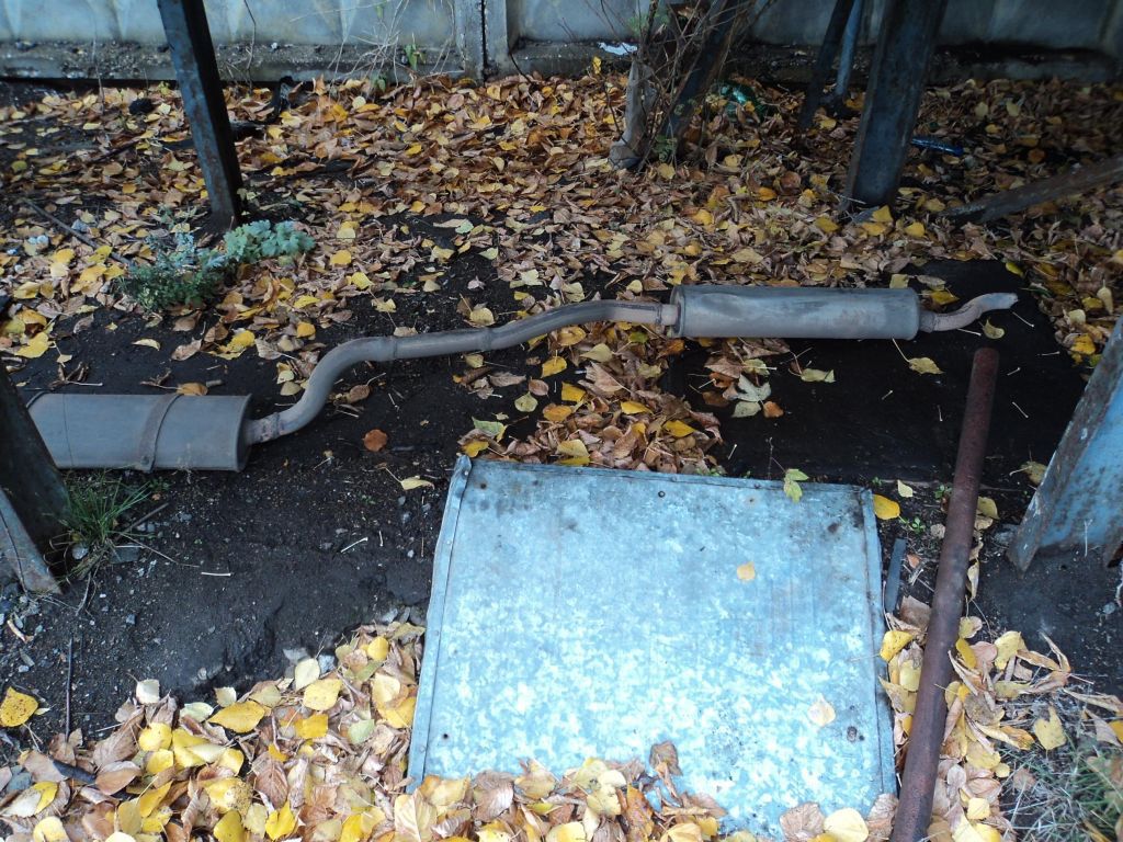

Кстати накосячил тут серьёзно... закрепил, блин, глушак))) Эстакада оказалась коварнее, чем я думал. Зато теперь будет повод отлично его везде прикрутить. А сначала варить понесу)
Но вот это - самая грустная штука из всего случившегося((( Поскольку место не очень заметное, то баллончиком здесь покрашу пока.

Ликвидируй ржу на днище,  пока она только начинается.

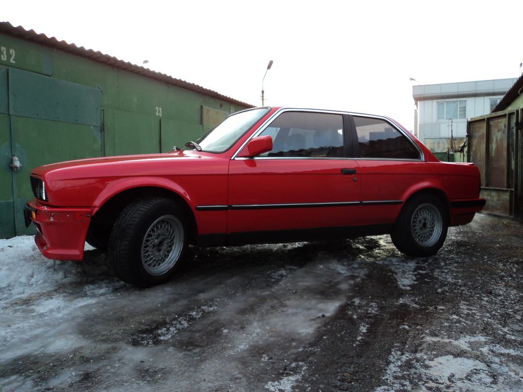

Не так давно сварил наконец-таки глушитель, но он, естественно стал немного другой формы. Заказал оригинал вешалки для него, закрепил, но использовал и народные технологии тоже) Заодно вместо соравнных болтов крышки картера вставил подлиннее и закрутил с другой стороны гайкой, вкрутил пару недостающих болтов во вкладыш жёсткости (снизу двигателя). Глушак пока вроде держится норм, а лампочка масла после проведённых операций загоралась всего однажды, когда ускорился до 110 и проехал так пару минут. При езде по городу - не загорается, видать помогли немного болты)
Недельку назад переодел резину на зимнюю. Правый порог домкратили - норм, а левый начал гнуться - под лонжерон домкратили. Заодно когда снимал высоковольтник с катушки зажигания, он оборвался прям у её контакта. Сейчас езжу на экстренной схеме - купил восьмёрочные высоковольтники "радуга" и соорудил из двух (катушка зажигания-трамблёр, трамблёр-свеча) один, т.к. не было в автомаге комплекта высоковольтников, чтобы был достаточно длинный провод от катушки зажигания до распределителя.
Заказал, конечно, провод оригинал, жду 11 дней)
На неделе думаю поехать за пружинами, если удастся.

Пружины ставь, срочно) Ато придется еще разок варить глушак.

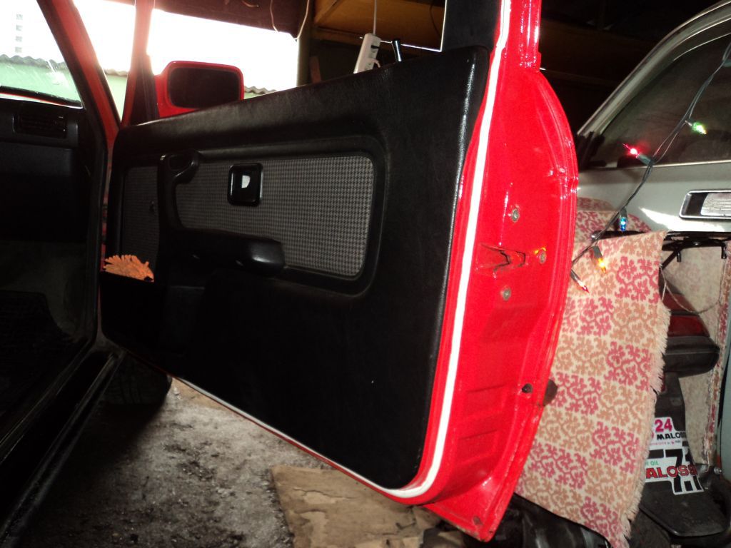

Заодно проклеил пассажирскую дверь уплотнителем для окон. Также разобрался почему не работал передний левый поворотник - там в фишке подключения провода коротнуло как-то, срезал её и старой доброй скруточкой+скотч. Работает!)

Мобила:
