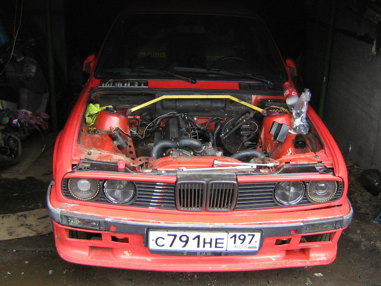

В машину был инсталлирован двиг m20b25, осталось собрать впуск, систему охлаждения, подключить электрику... и пробный пуск)
К сожалению, само путешествие двига из капота и в него запечатлено не было, но хоть пару фото с новым подкапотным сделано будет, на днях вывешу фоты.

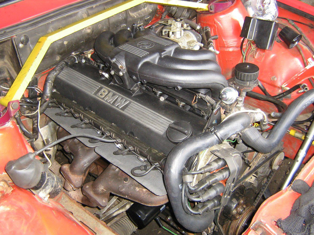

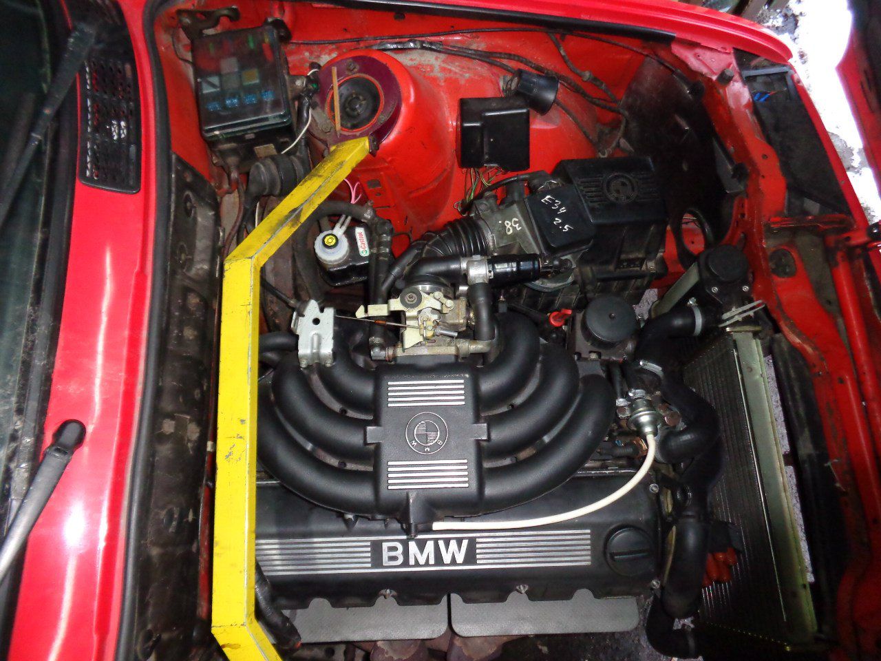

« Ответ #520 : 22 Июля 2013, 00:49:10 »

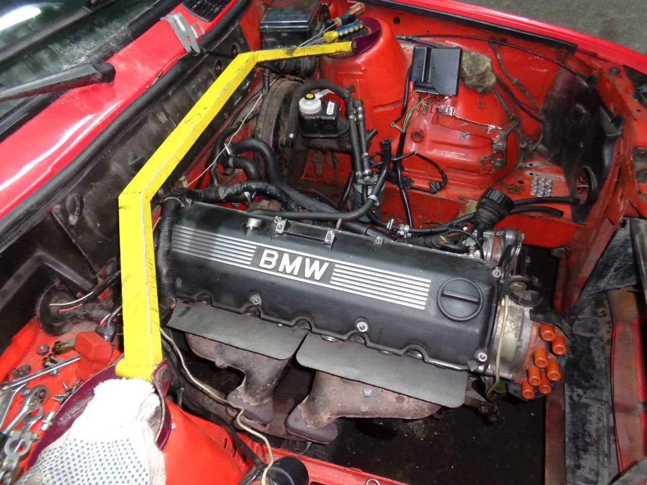

Пара фото, уже процесс сборки:
Всё собрали сегодня, завестись не смогли - аккум севший( Завтра буду пробовать делать первые пуски.

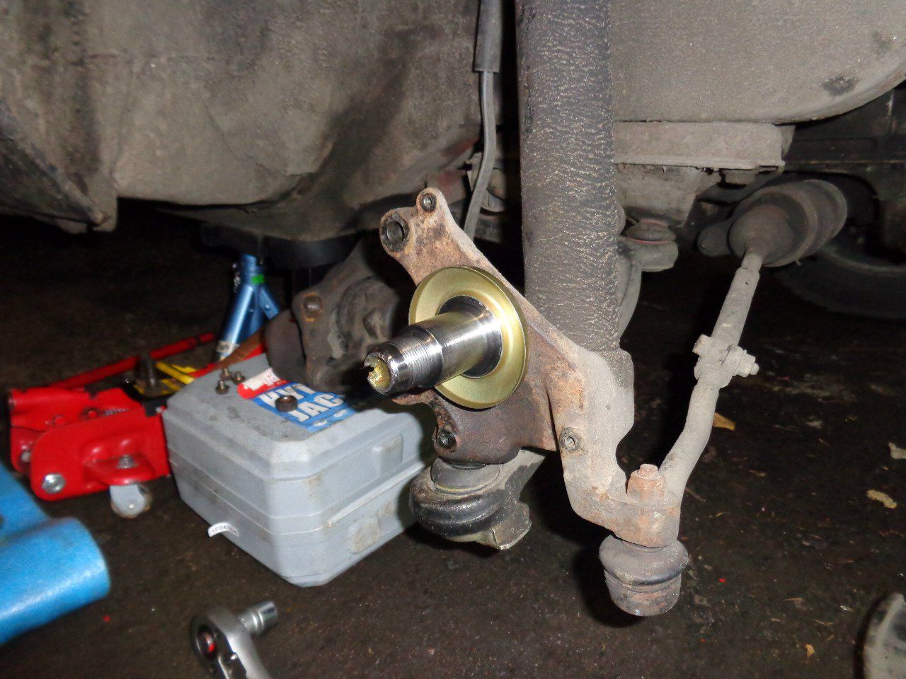

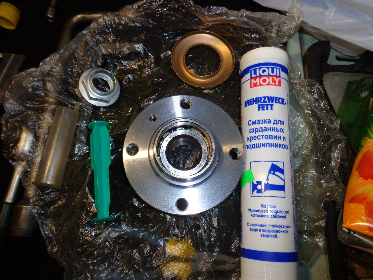

Прошёл ещё 2 тыс км (322тыс км), проблем не было. За это время поменял радиатор печки (Nissens), свозил генератор в ремонт (т.к. лампочка стала подзагораться) заменили подшипники, щётки, коллектор. Заменил передние тормозные колодки. Разобрался до конца со спидометром - это в приборке уже плата начала печалиться. Заменил приборку, всё отлично теперь с показаниями.
Заменил правый подшипник ступицы:

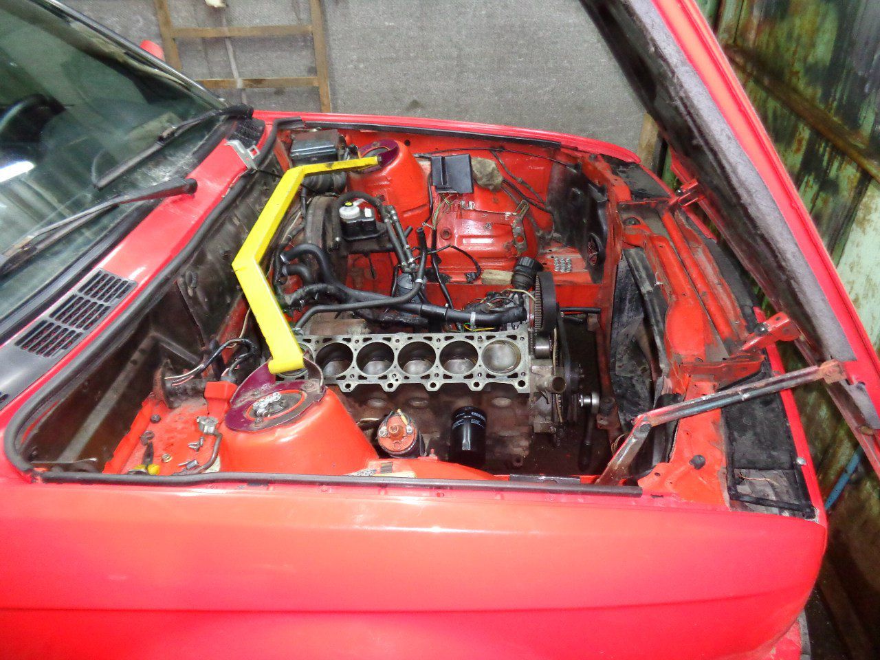

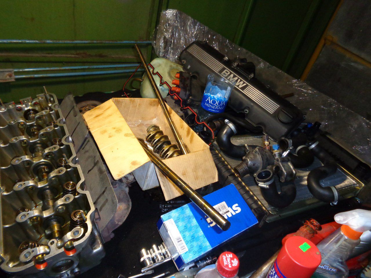

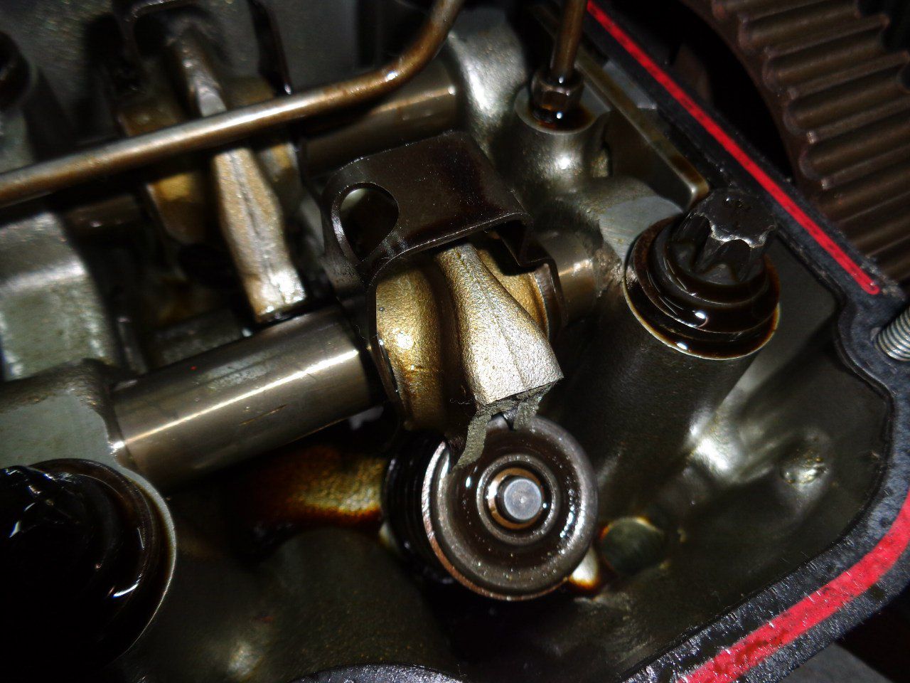

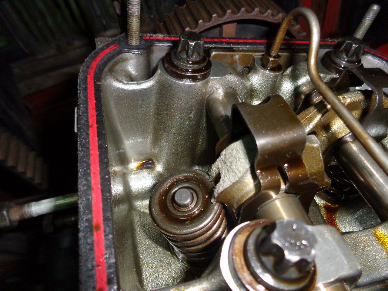

Уже приготовился зимовать, не было печали.... Как вдруг на днях двиг затроил, застучал. Посмотрел свечи, проблема с 1ым цилиндром, почистил форсы, поменял свечи - стучит. Кстати нагар светлый - смесь бедная, получается. Буду вскрывать расходомер, натягивать пружину. Снял крышку головы и тут я прозрел... отломало оба коромысла на 1-ом горшке:
Клапана не гнутые, до сих пор гадаю, почему так произошло вообще. (А, может, они всего 25 лет ходят, с другой стороны =))
И поехали:
Итого: буду менять все коромысла, клапана, направляющие, маслосъёмные. Вместе с работами, почти на 20к попал. Можно, конечно, заменить только 2 коромысла... но это не наш метод =)

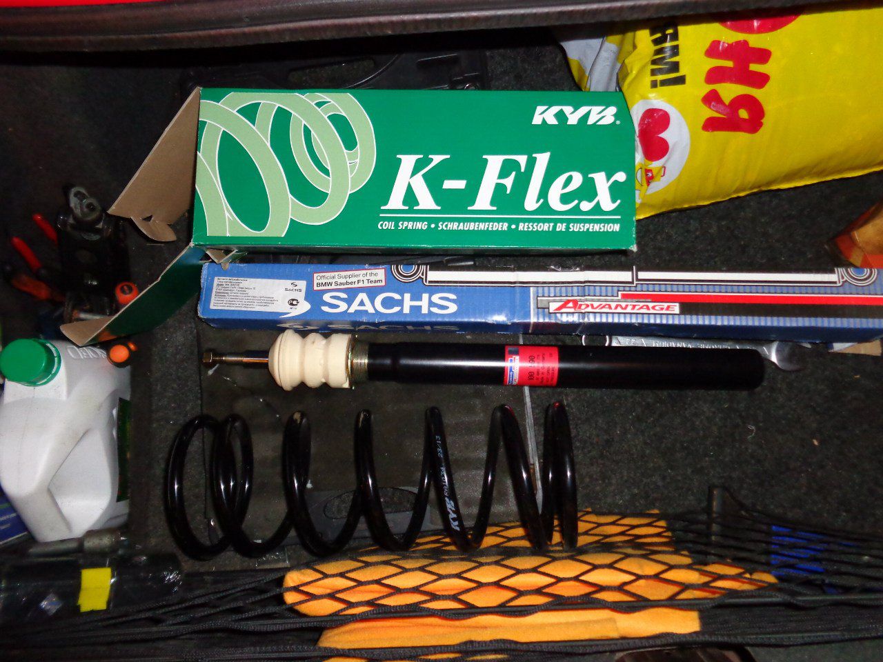

И, раз уж встал на пару неделек, так и подвеску переднюю поменяю (предварительно закупил всё - аммы, пружины, упорные подшипники, тарелки, резиночки):

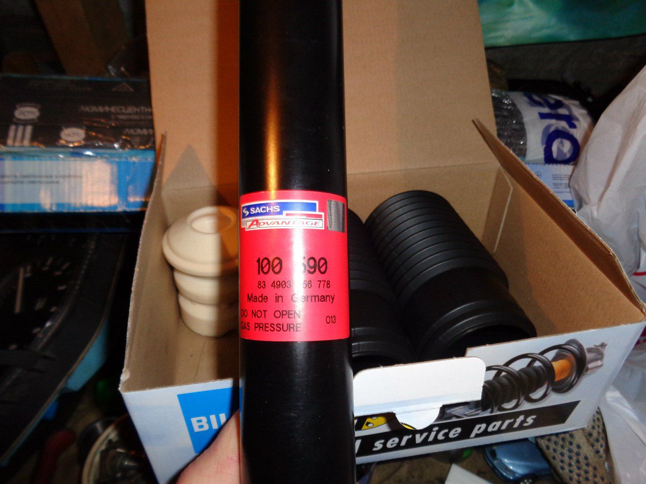

Пока стою, поменял передние стойки. Выяснилось, что старые упорные подшипники были 85года, родные!
