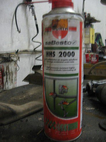

Лучше смазывать жидкой смазкой в баллончиках.
  • Сообщений: 32755
« Ответ #9 : 16 Декабря 2008, 14:57:27 »
Ху из? Какая марка, как называетя?
  • Сообщений: 7415
  • Репутация +20216/-54
  • Локация: Kraslava - Latvija
« Ответ #10 : 16 Декабря 2008, 14:59:19 »
Wūrth, а как называется - не помню. Потом сфоткаю - покажу...

Вот, сфоткал:
К этой смазке почему-то не липнет пыль.
З.Ы. Я ещё ей на Яве цепь смазывал...

  • Сообщений: 7415
« Ответ #21 : 17 Декабря 2008, 02:21:31 »
Такой смазкой можно мазать всё - начиная от моторчика печки, и заканчивая петлями дверей и капота/багажника...
З.Ы. Забыл сказать - она не плавится от нагрева и не замерзает...
З.Ы.З.Ы. У нас стоит 8 евро...
