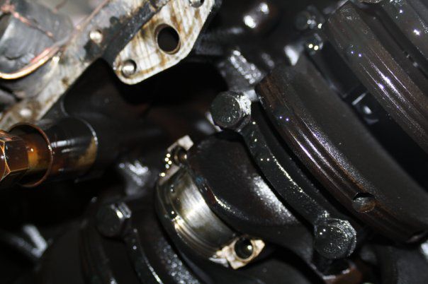

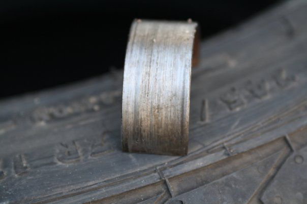

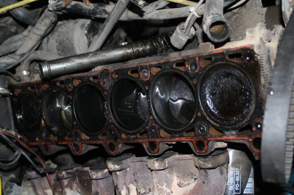

« Ответ #16 : 07 Сентября 2009, 12:44:46 »

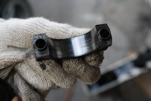

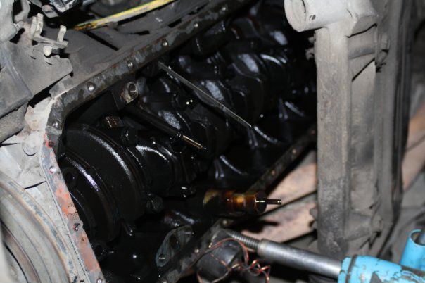

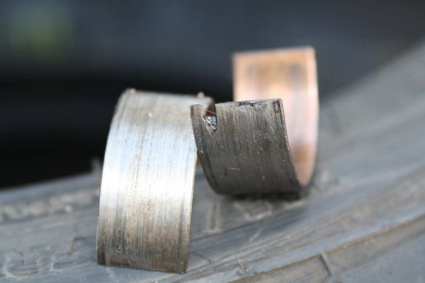

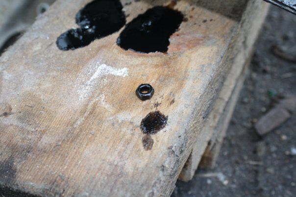

Позавчера застучал вкладыш...где-то в 5 или 6 котле....
вытащил гайку, которая 3 месяца "прокаталась в поддоне"
вот такая бадяга
БНВ 327 на  блоке м20в27 с ГБЦ 2,0
сегодня снимаю колено и поршня достаю...далее видно будет ост. ужасы...
  • FUCK YOU FUCKING FUCK!!!

« Ответ #17 : 07 Сентября 2009, 12:56:57 »

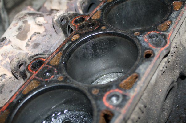

эта.. откуда у тебя там вода? или просто при разборке попала?

  • Локация: moscow

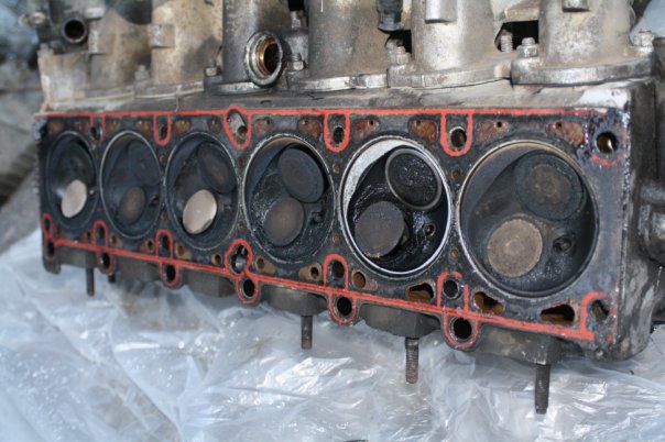

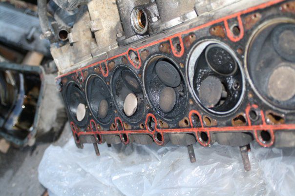

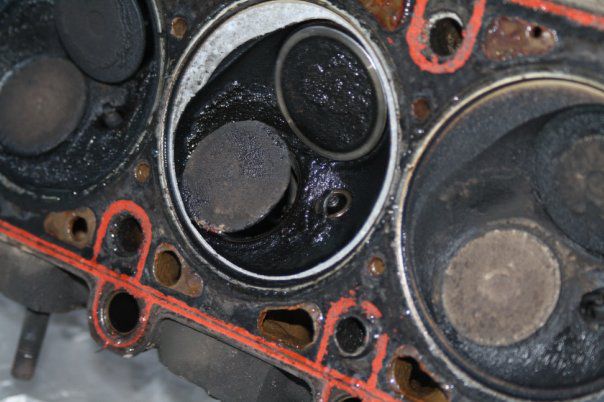

« Ответ #18 : 07 Сентября 2009, 13:26:27 »
судя по фото мотор -труп :o
впускной клапан 5го цилиндра бил по поршню?

« Ответ #19 : 07 Сентября 2009, 13:28:31 »
это охлаждайка, в момент снятия ГБЦ туда попала
Сообщение склеено: [time]Пнд 07 Сен 2009 12:30:59[/time]
мотору в посл время реально хреново было. клапан в поршень не бил - иначе был бы стабильный звук ...а стук, что появился на днях, был переменчивый.
« Последнее редактирование: 07 Сентября 2009, 13:32:32 от UFO_e30

« Ответ #20 : 07 Сентября 2009, 15:08:23 »
странно
откуда тогда такая каемка на клапане?

« Ответ #21 : 07 Сентября 2009, 15:11:27 »
Может завис пару раз на высоких оборотах? :)

« Ответ #22 : 07 Сентября 2009, 15:39:49 »
короче вечером изучу внимательно сам клапан и поршень 5 котла. фотик сегодня не взял с собой.. =(
ГБЦ всё равно буду от 2,5 ставить, там и состояние изначально лучше, да и для движка лучше будет
