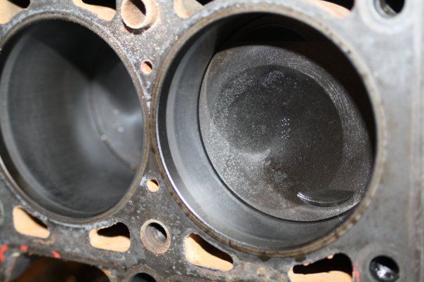

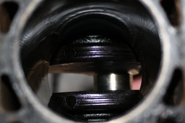

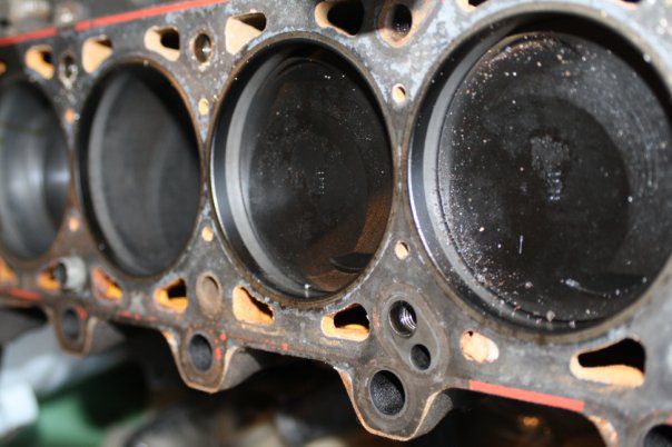

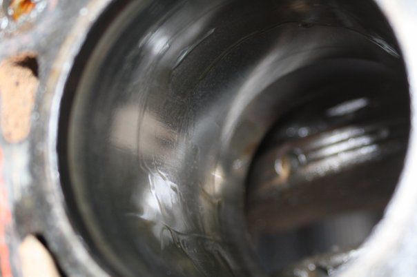

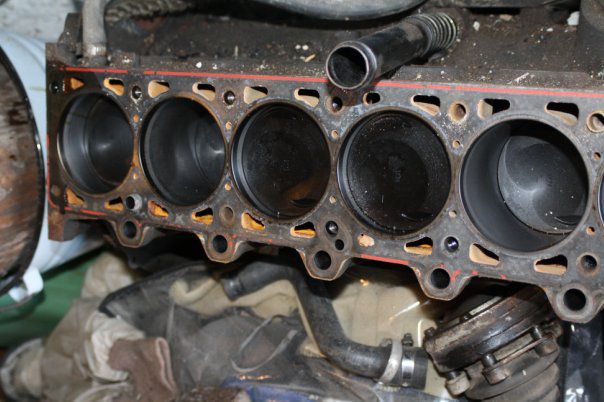

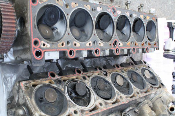

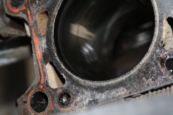

сегодня вскрыл 2,5, что лежал в сторонке с зимы ( я его для сборки 327 брал на з/ч вообще)
состояние очень понравилося....вот теперь в раздумиях по поводу того, какой блок оставить....этому кольца поменять и будет живой двиг.

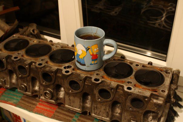

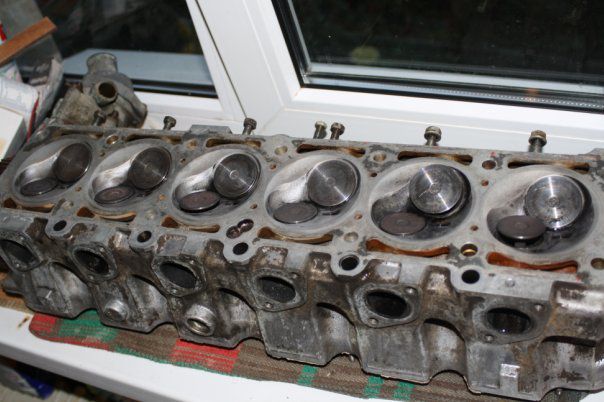

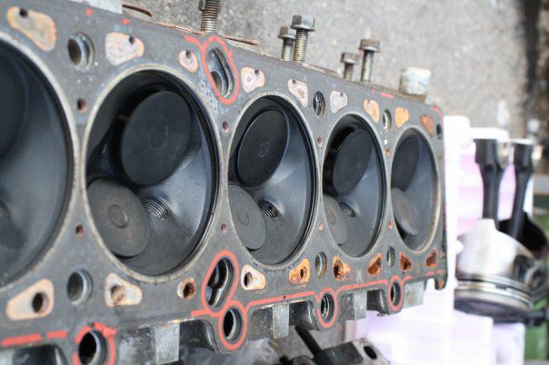

заодно сравнил ГБЦ 2,0 и 2,5, отличаются и диаметры клапанов впускных/выпускных и диаметры каналов аналогично. ну чего и следовало ожидать. а , есть одно НО - выпускной клапан гбц 2,5 в диаметре на 1 мм примерно меньше чем у гбц 2,0

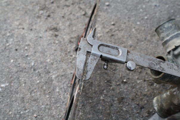

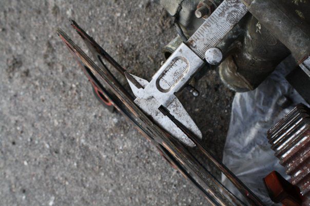

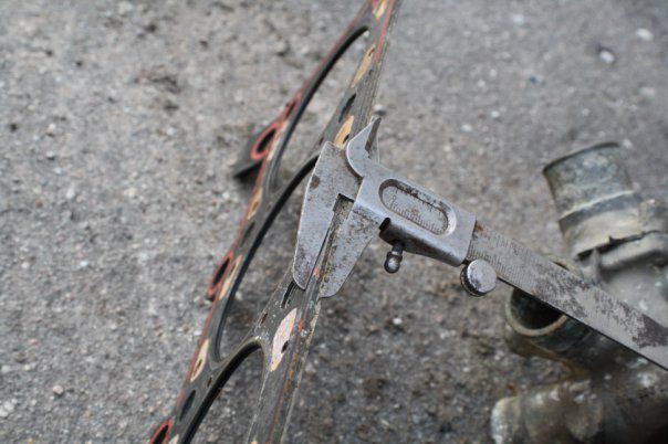

двиг был турбированный ( турба была от м21 мотора кустарно прилеплена на коллектор м21 и как-то ещё ездило на штатных мозгах и расходомере) , видать и ссж они повышали..за счет прокладки...толстоватая....раза в 2 толще обычной. а они вроде 1мм  обычная и  1,5 мм ремонтная.
короче фотки

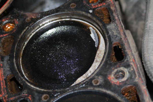

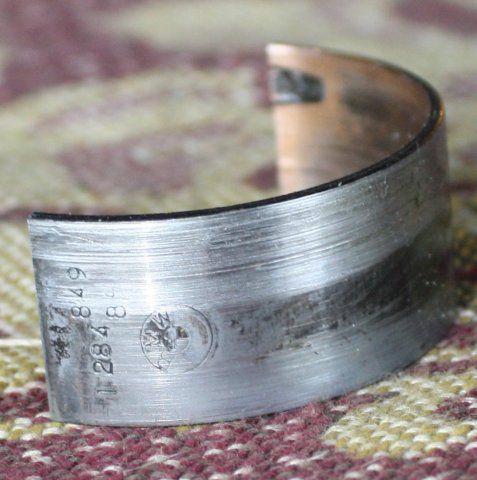

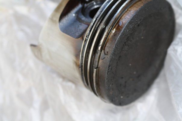

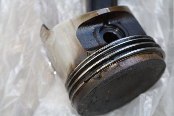

кстати, carlsson, вроде писал, что клапан бил...скорей всего так и было...вот подробная фотка 5 поршня
тут 1й или 2й поршень ( не 5й)
ГБЦ 2,5

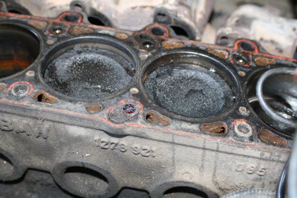

сам блок 2,5
мой блок
прокладки
новая подставка для кружек - вместимость 6 штук :)

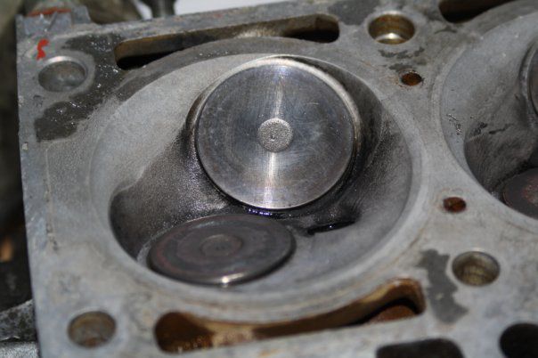

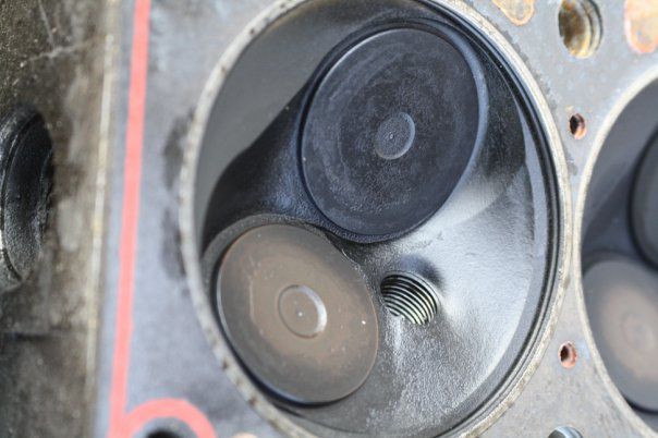

кстати, так и должен клапан в открытом состоянии торчать?

« Ответ #34 : 11 Сентября 2009, 08:21:46 »
хон-то там виден?
  • FUCK YOU FUCKING FUCK!!!
  • Сообщений: 3839
  • Репутация +248/-132
  • Локация: г.Коломна М.О.
« Ответ #35 : 11 Сентября 2009, 08:32:43 »
ну ты распредвал-то крутани, можт еще какой клапан откроется :)

Сообщение склеено: 11 Сентября 2009, 09:11:39
Понижали. ССЖ они понижали за счет прокладки.
