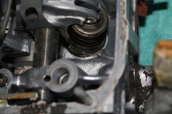

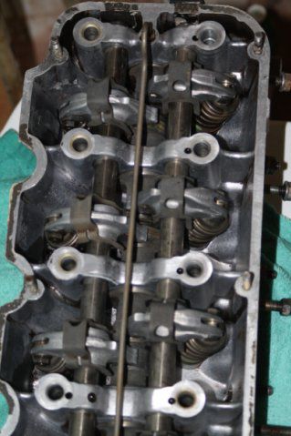

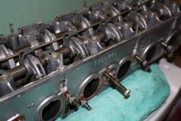

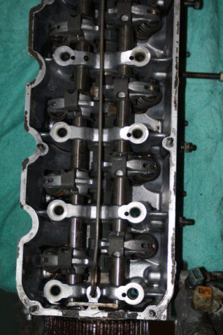

вчера малёк бошку почистил ещё с "верхней" стороны, разбирать не было инструмента дома, так что так отчистил
  • Сообщений: 32755

У тебя что - в этой башке всё новое?

« Ответ #64 : 16 Сентября 2009, 13:50:33 »
хана блин
как с завода
а куда эксцентрик делся с первого рокера?

Я просто смотрю не только на чистоту, но и на износ распредвала - похоже двигатель ваобще с ним и рокерами не запускался! Он даже не притёрт, судя по 4ой фотке.

« Ответ #66 : 16 Сентября 2009, 14:29:50 »
часть эксцентриков я скручивал для своего движка, когда зазор выставлял- мои изношены были...да и тут не все эксцентрики в идеале были. - сюда думаю проще сразу новые все купить, недорого будет в общем бюджете
да и сама бошка была грязнющая ( но от масла, которое средством для чистки движка смывалось упорно).
распредвал отдельно за шестерню очень-очень сложно провернуть.. это норм?  я так понимаю, пружинки на клапанах не дают его норм прокрутить или что?

Да

Эксцентрики лутше купи новые - я себе купил весь комплект (эксцентрик, болт, шайба, гайка) на все рокера, обошлось не дорого.
Распредвал на собранной ГБЦ крутится ооочень тяжело. У него есть устойчивые положения, между которыми его тяжело вращать.

смотри фото внимательно...там до лужи далеко...про цены, не забывай какие они в Москве.
