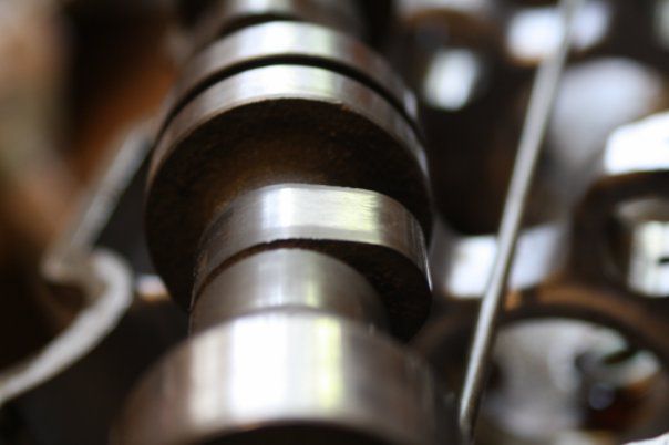

кстати, распредвал вроде с виду почти без выработки
а рокера наоборот изношены....

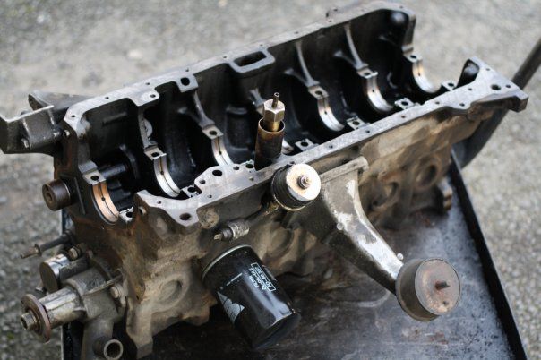

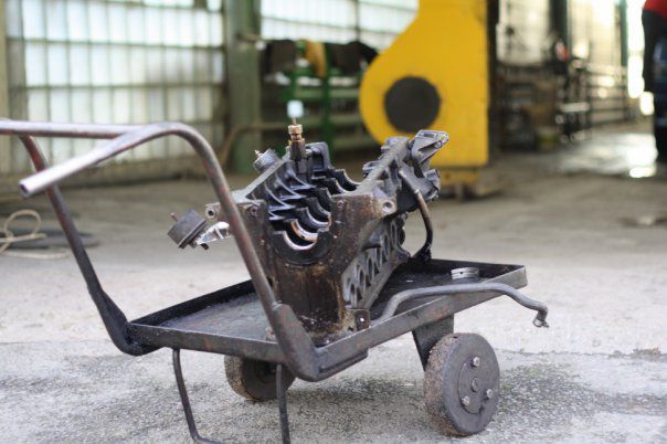

скинули сегодня окончательно двиг мой
на днях поеду отдавать на проточку колено и блок

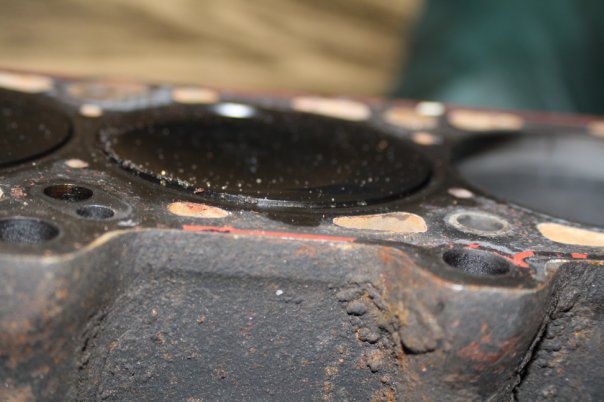

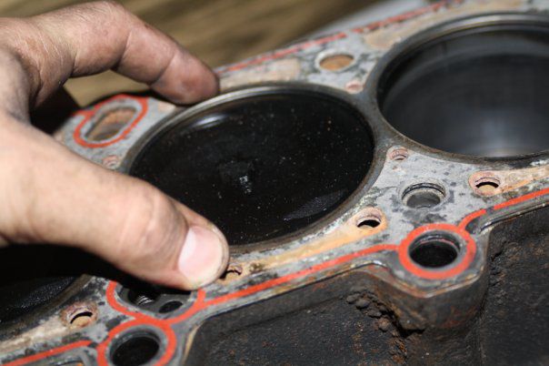

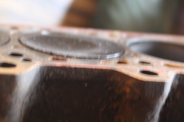

глянул " НЕДОХОД " в том блоке......эээ...по-моему, там что-то не то...он ВРОВЕДЬ с плоскостью выходит в ВМТ
если с двойной прокладкой ( той, что была) , то вот так :

« Ответ #81 : 23 Сентября 2009, 08:42:34 »
И что? Так и должно быть. Поршни в разных моторах, могут иметь недоход поршня, а также переход. Смотря какая камера сгорания в голове.
На поршне пишут обычно"+" означает что поршень выходит из блока, "-" поршень недоходит
« Последнее редактирование: 23 Сентября 2009, 08:50:23 от Serg010

« Ответ #82 : 23 Сентября 2009, 12:36:14 »
меня смутило это с учетом того, что ты говорил, эти поршни срезаны сверху......
  • Сообщений: 8397
  • Репутация +274/-131
« Ответ #83 : 23 Сентября 2009, 23:42:36 »
ну у меня также срезаны...и также торчит...ты посмотри какое там колено от 2.5 мотора? Вообще я так понял он был турбовый...вот его и подрезали. ну кто там про прогар поршня говорил? :)
« Последнее редактирование: 23 Сентября 2009, 23:48:33 от Serg010

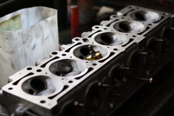

Сегодня отвезли наконец бошку и сам блок.
бошку шлифанули, сняли 0,15. так как делали у одноклубника в сервисе - будет около 400 руб.
в понедельник притрём клапана.
во вт. съезжу, пообщаюсь в соседнем цеху с токарями....они к тому моменту замеры блока сделают, посмотрят состояние. предварительно сказано было, что можно обойтись без шлифовки блока, состояние стенок в норме.
шлифовка колена выйдет около 2500. провернуло кстати вкладыш 5го цилиндра, обе половинки были "уложены друг в дружку"... коренные вкладыши тоже не в лучшем состоянии были.
так что к концу недели начну закупаться з/ч и думать уже про размер прокладки. после 12 будет разрезная шестерня и коробка от 2,0 (тьфу-тьфу)

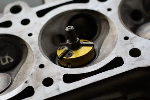

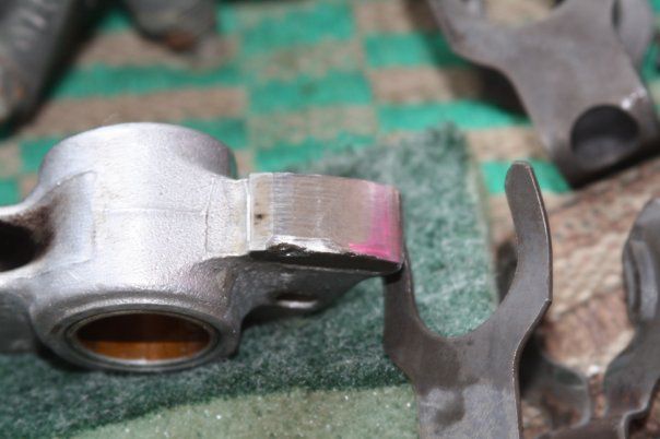

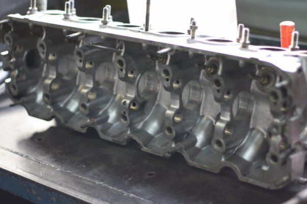

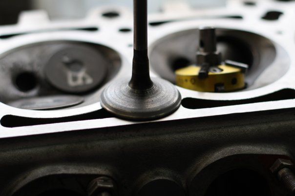

мини-фотоотчет

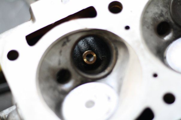

наконец приехали направляшки под клапанишки - 1670 рублей со скидкой.
клапана притираются, пару пришлось шлифануть. керосин не сечет после притирки.
на днях бошка будет собрана.

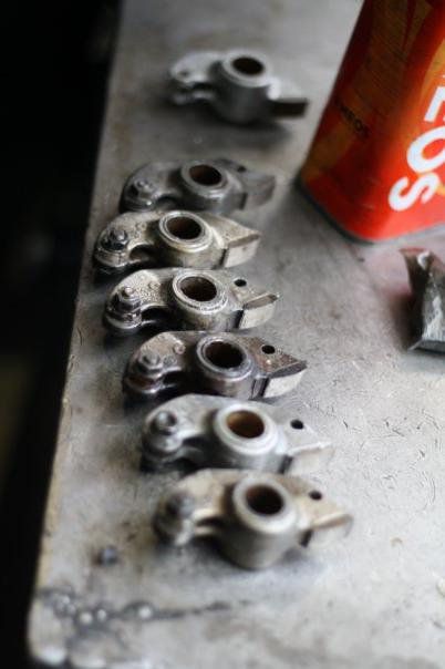

часть эксцентроков под замену, рокера набрали 12 штук живых, часть заранее наждачкой ровнял подушки.

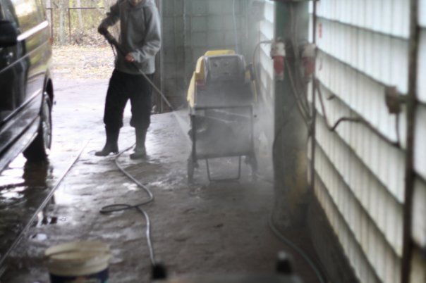

блок сегодня свозили на мойку. завтра дадут аццкую щелочь для дочистки, на днях покрашу уже блок.
