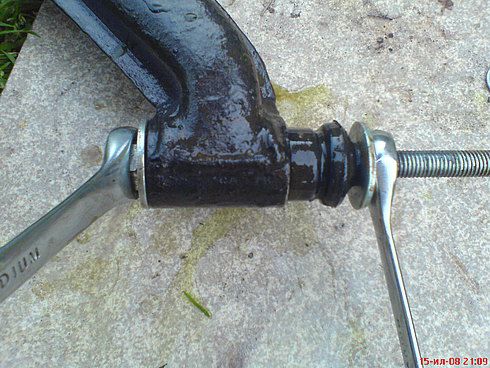

Замена резинометаллических шарниров заднего рычага…
Сам процесс снятия рычага не описываю, только шарниры…
И так имеем

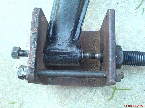

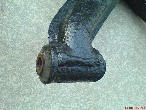

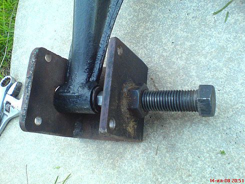

По кругу для облегчения процесса выпрессовки шарнира срезаем реборду

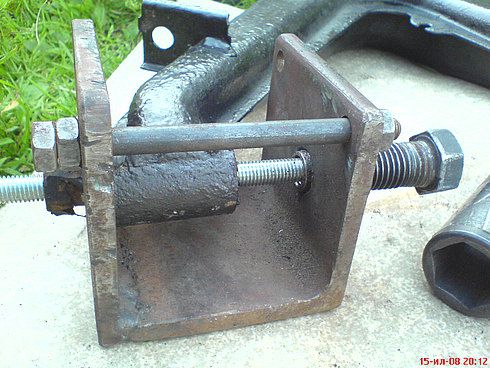

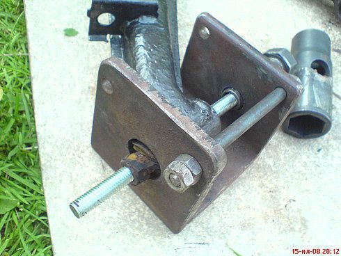

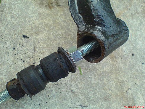

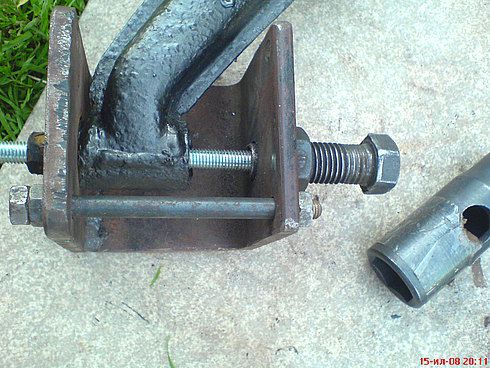

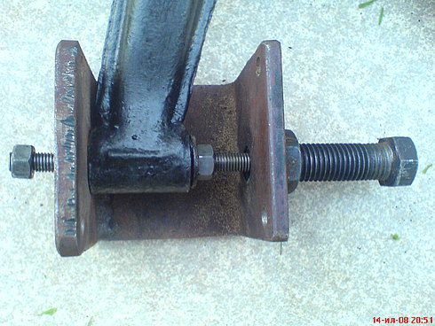

Далее не хитрое приспособление
добавим штифт (чтобы не рвало приспособление) и ну и приложим усилие… крутить гайки

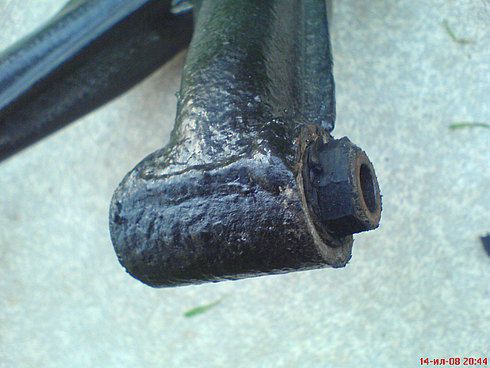

вуаля…

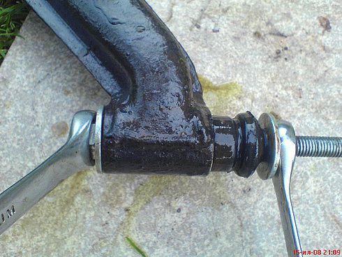

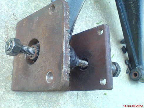

дальше прочистить убрать остатки и используя жидкое мыло запрессовываем новый шарнир
таким же образо поступаем для оставшихся трех
все…
На заметку…

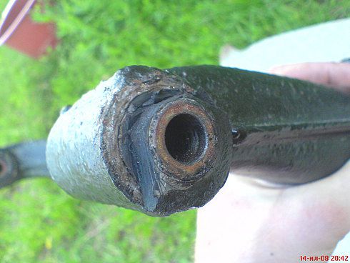

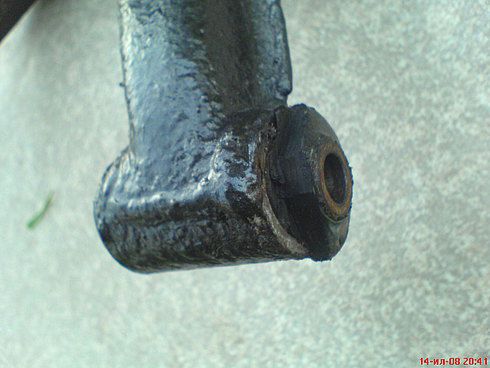

Как показала разборка резина шарнира достаточно добротная и со временем только внешние кромки подвержены старению (растрескиванию) но вот сама втулка шарнира к которой вулканизирована резина в ней и кроется сама загвоздка резина шарнира отслаивается от металла втулки и шарнир уже работает !НЕ ТАК! как нужно, см ниже.
