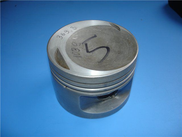

Вот второй проект который хотел росказать про Б27. на джетроне от 320й 83 г. Блок. б27 ставим шотуны с б25. поршня б25 и обрезаем на три мм.таким оброзом как на низах крутитса хорошо так и на верхах, до 7000 об. тяга не проподает, после уже не очень... У меня шотуны и моховик были облегчеными.  или можна маховик б20 он легче + облегчить. это может сделать грамотный токарь и отболонсировать. Гбц как все поняли б25 можно и б20 но не вижу смысла все" равно покупать,так лучше б25 с ресивером и рамкой форсунок.Я ставил дросель от б35 придетца чуть подточить дырки на дроселе и на ресивере сделаты отверстьие под дросель. Дмрв от б35 внутренность от б20 031 и отрегулировать пружинку. клопана на гбц у меня облегчоные были. от мотронов с токим же мотором уежал легко!!! с дроселем гемора многа, придетса повозится с датч. положени дроселя и остолными.
это бред потому что:
1) при колене м20б27+шатуне м20б25+поршне м20б25 поршень вылезет из блока на 3мм!!! надо ставить шатун 130мм (2 или 2,3 или 2,7 литра) + фрезеровать блок (недоход будет 2мм)
2) при такой комбинации нельзя ставить гбц м20б20, а только б25
  • Сообщений: 515
  • Репутация +80/-91

« Ответ #61 : 10 Февраля 2009, 23:18:10 »
С поршнями б25 я сам ставил гбц б20 камеру надо сточить по кроям тоесть углубить как на б25 и становитса лего! А по поводу три мм. яж написал что надо резать поршня. я не беру с головы, это все" делалось и ездьиют машины до сех пор.

« Ответ #62 : 11 Февраля 2009, 15:19:59 »
С поршней В25 можно срезать спокойно 3мм без ущерба поршню...с другими поршнями это не прокатит.
вот подрезанный мной поршень на 3мм

« Ответ #63 : 12 Февраля 2009, 00:00:28 »
Сразу видно человек разбераетса в геаметри мотора. Я тут у нас обеснял человеку который всю жизнь посвешал автаспорту,что на 81й калено надо ставить шотун б25 и резать поршень. тоесть чем выше шотун тем менше нагруски на калено и естьествено улучшаетса динамика на верхах. А он мне говорит зачем ставить шатун выше и резать поршня если можно ставить короткй.
