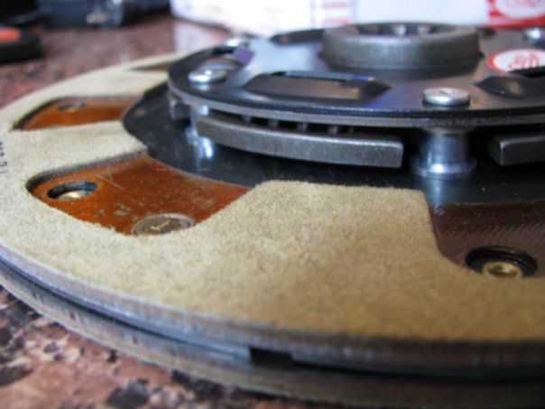

сегодня купил новую корзину, сцепуху новая ядрёная, завтра ставим....очень хочу, чтобы норм поехало...а то уже затраты на сцепление 15 000

поменял....так и осталось : 2-я до 60 км/час :(
