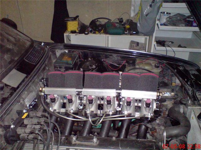

Вот его первый конфиг 2,7:
- дизельное колено,
- поршни 325е 11:1 компрессия,
- шатуны 325е 130мм,
- бошка 325i (доработана)
Первый замер на этом конфиге показал 176,8hp / 242 Nm
Добавил в старый конфиг:
+ 535 лопата
+ распред 284/272º
+ М50 2,5 форсы
Второй замер показал 202hp@5930/267Nm@4530
Добавил:
+ Мозг Tatech 6
+ Дроселя  twm 40мм
+ форсунки м52 2,8
Третий замер 209hp и 261nm (примечание автора  ::) )
Добавил:
+ Перебрал голову( всё новое, доработал)
+ М5 форсы
Четвёртый замер 228,9hp/289,7nm.(премечание автора  ^-^ )
Дальше он построил 3,0
- M57D30 колено,
- M52B28 135mm шатуны,
- M54B30 поршни,
И с него снять 225 сил и 303 ньютона
ЗЫ По-моему всё очень логично и понятно! И довольно таки не заоблачные результаты!
