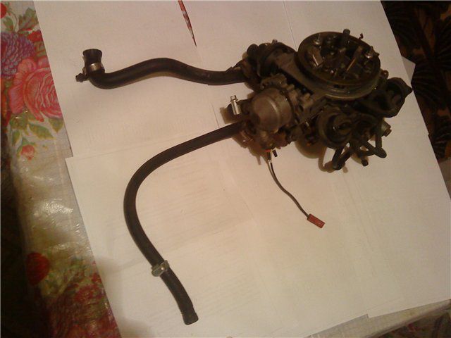

« Ответ #18 : 09 Февраля 2009, 21:20:56 »
дастал карб. там идет 2 трубки какие-то, куда их присоединять?
BMW 318 1984 / BMW 318 1987 / Keeway RY8 / Omega B 2.5 td 1995 / Audi 80  2,0E 1988 - проданы
WV Sharan 2.0 1996 - жоповоз))
bludnyj
« Ответ #19 : 09 Февраля 2009, 21:24:09 »
Фото есть карба,скинь!
  • Член не нос - назад не шмыгнешь
  • Сообщений: 654
  • Репутация +6/-5
  • Локация: Западная точка РОССИИ
« Ответ #20 : 09 Февраля 2009, 21:26:27 »
бля, в багажнике валяется. Ща попробую замутить.
bludnyj
« Ответ #21 : 09 Февраля 2009, 21:27:54 »
Ок довай жду!
  • Сообщений: 654
  • Репутация +6/-5

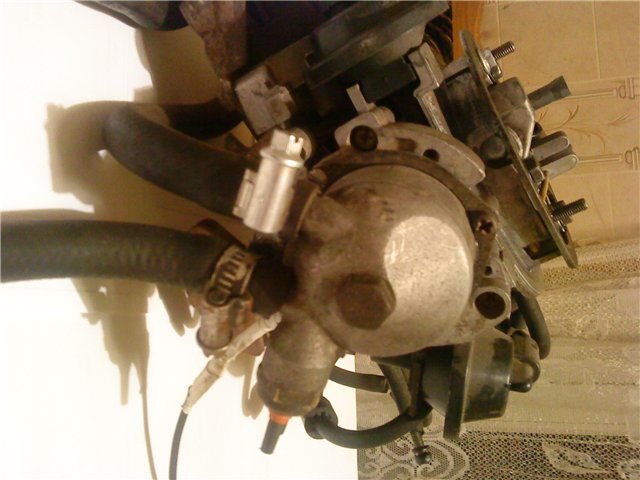

« Ответ #22 : 09 Февраля 2009, 21:55:11 »
две трубки (1-длинная, 2-покороче)
длинная выходит отсюда
покороче, отсюда
качество не ахти, на телефон, как смог

« Ответ #24 : 09 Февраля 2009, 22:07:08 »
бля, нащекал фото пропало.
PIERBURG 2 E
