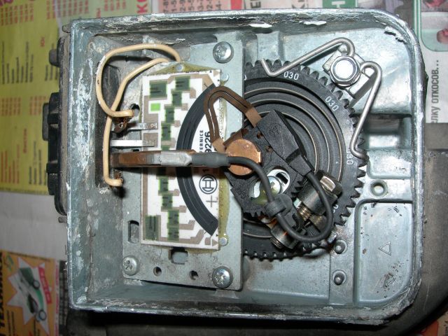

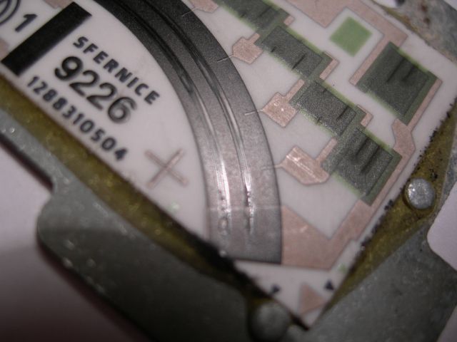

на расходомере есть плата
со временим стераеться дорожки
вскрой АКУРАТНО посмотри. Сделай отверстия крепления платы овальные и отрегулирую положение...

Сейчас посмотрел дорожки в порядке,не изношены, в принцепе там может выйти из строя только плата все остальное механика! И когда я снял расходомер первый раз от него ужасно разило бензом,это нормально!
