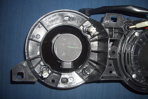

БЛИН КАК ДОСТАТЬ САМУ ФАРУ ИЗ БЛОКА?! :) :) :) :)

попытаюсь объяснить на примере DEPO и BOSCH (Хелу, к сожалению, в руках не держал, но, думаю, разницы особой нет)...
на фото DEPO...
обе фары в блоке крепятся в 3-х местах...

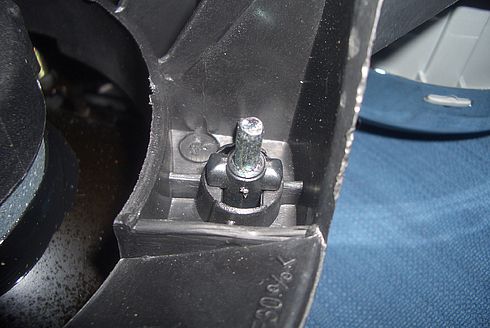

принцип крепления везде одинаков... вот такой:
соответственно поворачиваешь эти фишечки на 90 градусов и выталкиваешь внутрь...
на BOSCH нужно слегка поджать фишечки отверточкой...
у DEPO на ближнем одна фишечка не такая как остальные... вот такая:
соответственно она просто поворачивается и высовывается...
вот, вроде и все...
удачи!!!
