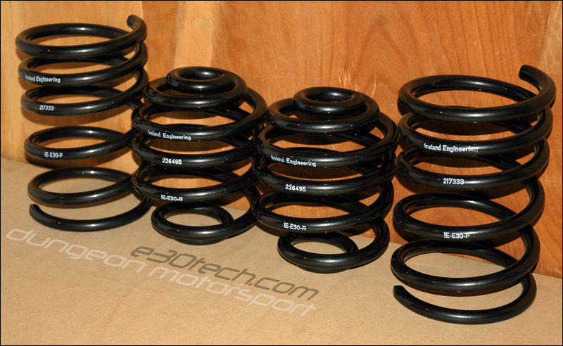

и берем
IE SIII----------------------------315-------------------------570
 (чорные=) )

а если посмотреть каталог пружин под койловеры они все красные и у них куча параметров
короч так не правильно выбирать
