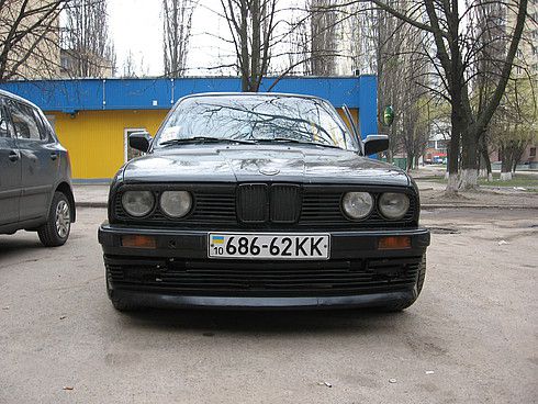

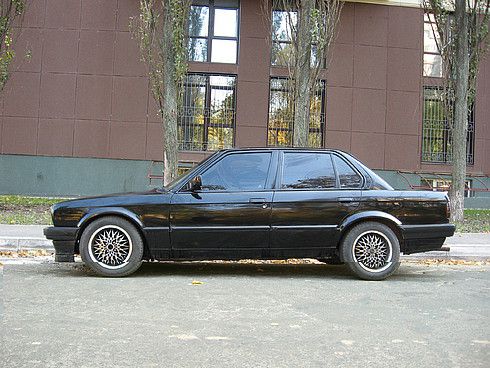

на последней фотке хорошо смотрится!!, еще зад занизить
диски тоже красивые, тока бы полку на зад в 2 раза больше:)

перед -60, зад -40...... ниже некуда....

есть -80 ;)

я аккуратненько езжу, губа которая на фото уже разорвана в хлам, но думаю восстановлю:)
