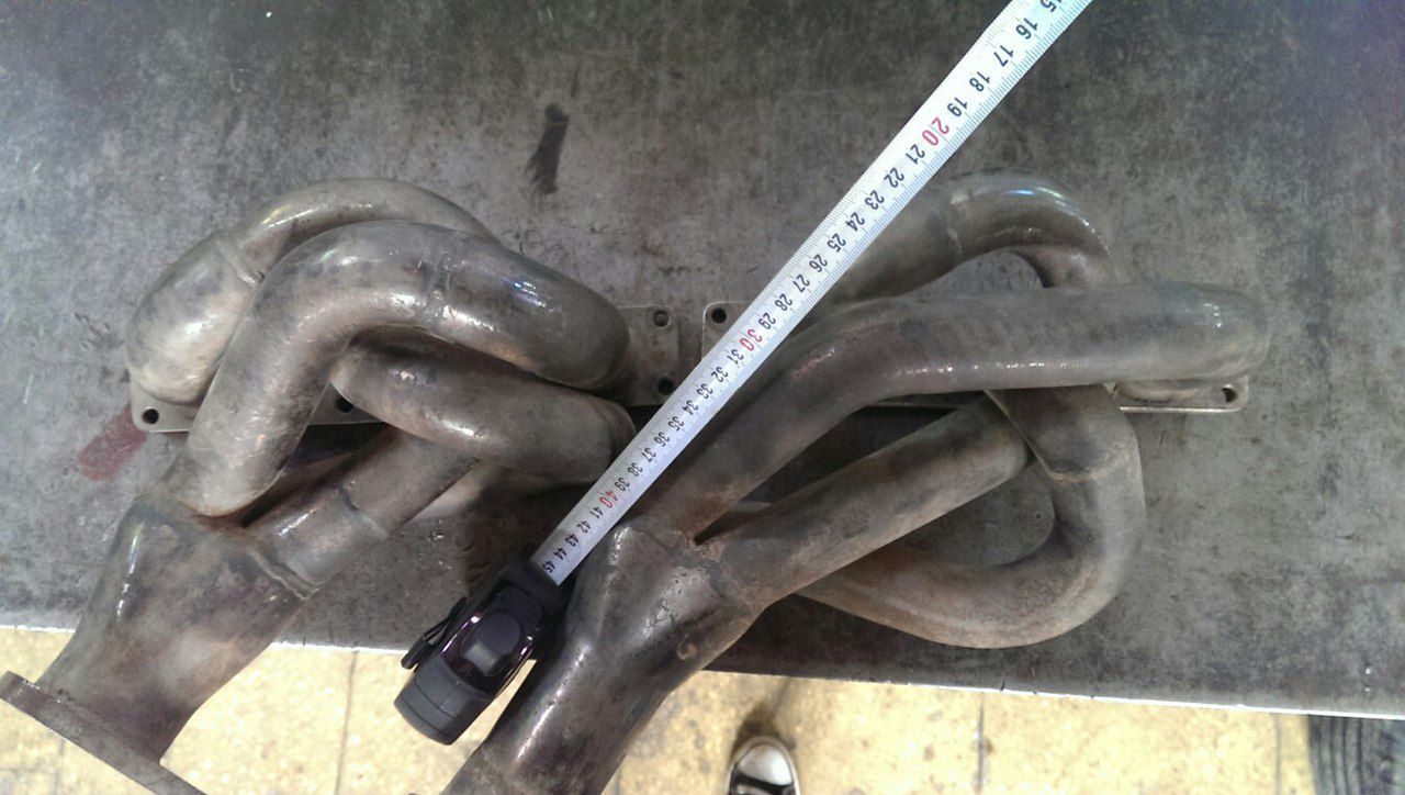

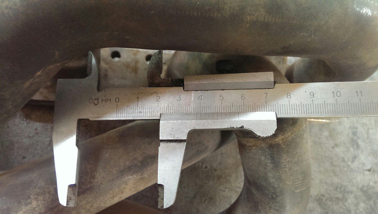

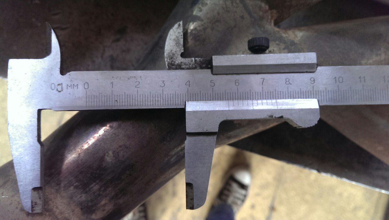

Прикупил тут на форуме коллектора, равнодлинники. Самоварки из нержи.
По опыту атмодроча с ВАЗом, и имея классику на 16кл моторе с кучей спеков, по теории ВФТСников - обьем первечной трубы должен быть равным обьему одного цилиндра (учитывая расстояние от клапана до флянца). Так же, иметь сечение выпускного канала.
Получается, м50б25ту, 2.5л / 6 = 0.42 (округляя)
Первичные трубы внутренним сечением 34 длинной 400мм и 50 мм до клапана = 0.42 (округляя)
Получается, по этой теории, идеально подобрано, тем кто варил.
Далее стоит вопрос изготовления приемной трубы 2-1 или дальше продолжать 2?
Из той же теории, обьем вторичных труб должен быть равен обьему 2х труб, сходящийся в нее ( в нашем случае - 3 цилиндра сходятся )
Объем трех труб = 1.28л. И я столкнулся с делемой - брать 57ю трубу или 63ю?
63я бюджетнее, идеальны трассы от зил 131 или бычок.
И следующая - сводить их в одну 76ю, с длинной 570мм (равной объему первичных и вторичных труб) до резонатора.
  • BMW e36 316=>325, m50b25tu + BMW e36 320, m50b20 акпп=> m50b25tu мкпп
