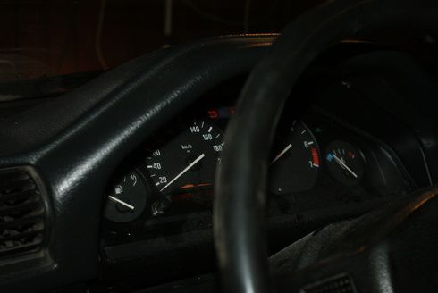

« Ответ #487 : 31 Января 2013, 17:23:56 »

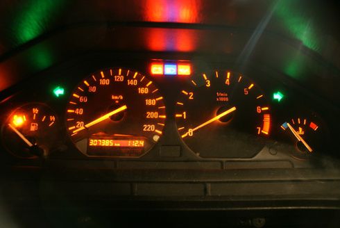

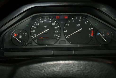

могу продать 50уе. проблем с топливом не было так как я установил прибор с е30 ( габариты такие же  только шток под стрелку обрезал и утолщил.
Украина. или  могу отправить почтой по полной предоплате. продается только корпус.
продаю так как у меня теперь вот так
  • e30,1985,седан,m10b18 >m42b18 >m44b19>m52b почти 30
  • Сообщений: 1879
  • Репутация +137/-54
  • Возраст:116
« Ответ #488 : 31 Января 2013, 17:56:37 »
а ну ка по подробнее как ты умудрился е30 топливный показометр примастырить к плате е34.....
  • Сообщений: 515
  • Репутация +5/-12
  • Локация: Украина,Киев
« Ответ #489 : 01 Февраля 2013, 01:59:34 »
во первых это приборка е36 но суть одинакова. к плате ничего мастырить не нужно. с платы е30 выпаиваем резистор идущий толи в разрыв с датчиком в баке толи в разрыв по плюсу (уже не помню. нужно схему смотреть.. если взять плату е 30 то там все можно по дорожком увидеть) или берем с таким же номиналом резистор..ну + и - к датчику вот и всё.поверхносно припаял к нему и кинул это все на не исполююмые пины одного из разьёмов приборки. так же поступил и с лампочкой бенза так как в 36й приборки её включает мозг приборки а в е30 тупо механически замыканием контактов поплавком в баке..

« Ответ #494 : 01 Февраля 2013, 14:59:09 »

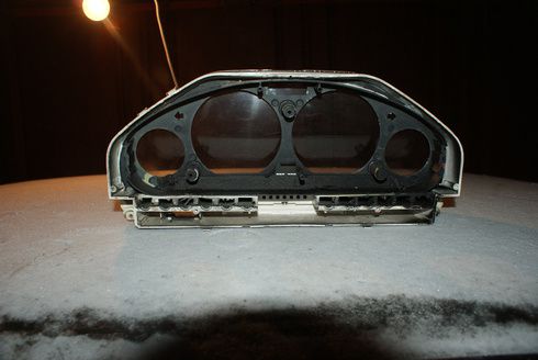

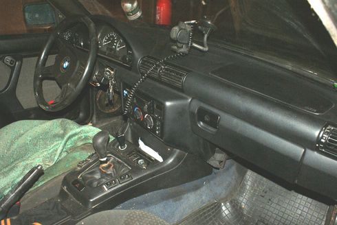

Ребят. фотоотчётов к сожелению нету ни по тому ни по другому. в двух словах:
1 приборка сначала стояла в тридцаточной торпеде потом внутрянка перекачевала  в родной корпус е36 и в торпеду с компакта.
По подключению трудностей вообще никаких нужно иметь 2 страницы из ЕТМ е30 и 2 страницы ЕТМе36 того года с которой приборка.. По датчику бенза я написал. датчик температуры в головке должен быть с е36 4х контактный. Изготовление корпуса заняло летом 2 недели по 2-3часа в день. подключение заняло один вечер.
2Торпеда
Гемор ещё тот. Заняло у меня 2 недели с утра и до 20-22х вечера в мороз мину 10 :-\. Само долго заняло установка кондейной печки с компакта.( резал моторный щит и изготавливал новую основу куда она будет крепится. по сварки ушол 1 кг проволоки :)  )
под стеклом обрезал 7-8см и обрезал нишу бод бардачком так как сидеть было не риально.Пришлось сильно переделывать воздуховод обдува стекла (утонщать) борода и консоль ручника совподают нормально.по ширыне торпеда достаёт до батонов карт но двери закрываются так как и раньше нармально. Ключ зажигания стал близко к торпеде но я уже привык.  Если нету есп то весла скорее всего будут упиратся в торпеду но не факт.
Для того чтоб работала кнопка аварийки с е36 необходимо переделать поворотники под реле е36 (не сложно)
Выключатель света можно поставить тридцаточный удлиним провода и чуть пропилив посадочное место но у меня был с компакта с фишкой и я распаял на него.
подключение печки 2 провода+ провод на кран печки под капотом. Летом предстаит подключения кондея,заслонки рецыркуляции и подогрева стекла. Подключил Б.К  Показывает  средний расход (мего правильно) среднюю скорость и температуру. ну и часы)
сделать можно всё. было бы желание.
