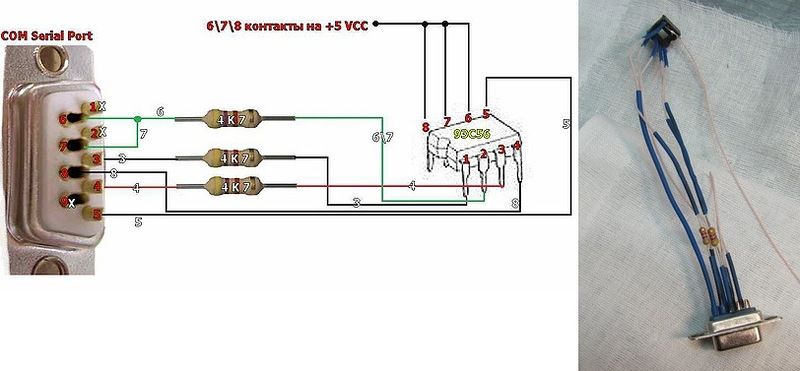

Перекодировать нужно кодер в приборке.
Нужен программатор в 9-pin ком порт. Собрать можно самому.
