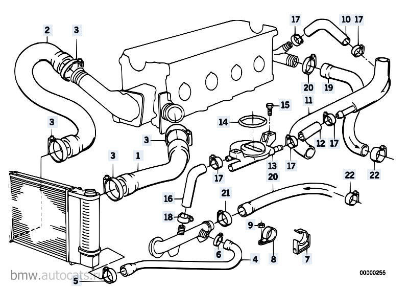

bik-top
« Ответ #9 : 06 Апреля 2009, 13:55:29 »
нет не о входе в печку, а о дроссельной заслонке, сбоку нее от лобового стела две трубки в толщину с палец идут, если плохо хомуты затянуты то может там травить.
это ты наверное о выходе с блока на печку? в районе детали-развилки №17
но это не под заслонкой...
что за деталь №13, для чего она ?
кстати, кто знает как  устроены соединения под заслонкой, а то там ничего не удается рассмотреть за жгутом проводки и гофрой :(
как доступиться и подтянуть хомуты шлангов ож под заслонкой, не разбирая всего хозяйства сверху? ???
