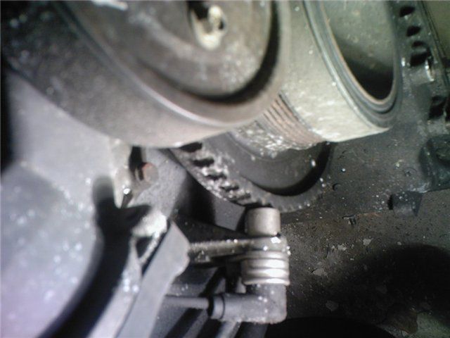

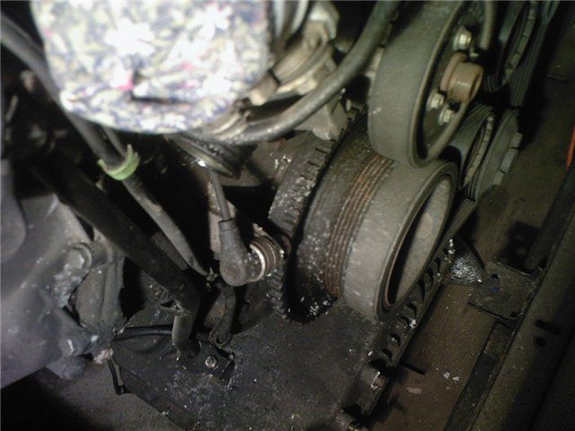

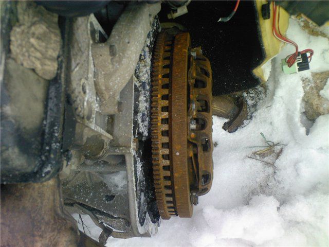

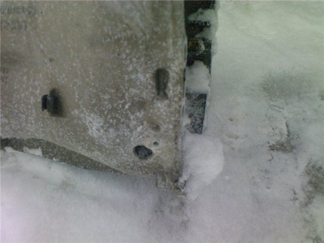

Сегодня на разборке видел двигатель с англичанки с датчиком расположенным на коробке.
У двигателя такой же маховик только на нём есть ещё зубчатый венец.
В корпусе КПП имеется место под датчик.
Шкив впереди не имеет зубцов, но он такой же как и на М60 - т.е. можно его заменить. Однако на крышке нет места для крепления датчика.
Тоесть можно сделать выводы. 1. Датчик этот можно перенести вперёд (как в М60). Для этого нужно установить зубчатый венец и заменить крышку, либо сделать крепление для датчика по месту с возможностью регулировки (чтоб потом выставить как нада).
2. Установить только маховик с венцом от М62, а коробку оставить от М60, сделав в ней крепление датчика с регулировочкой соответственно.
3. Установить всё от М62 и про тему забыть.

« Ответ #235 : 21 Января 2010, 22:02:33 »
Фото датчика и венца М60.
