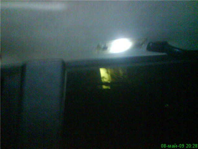

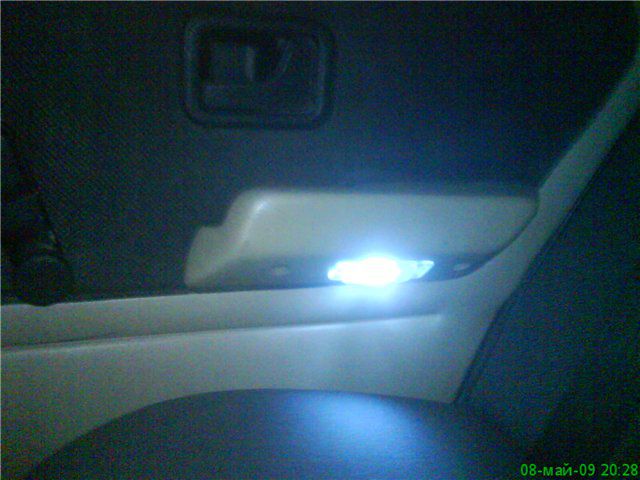

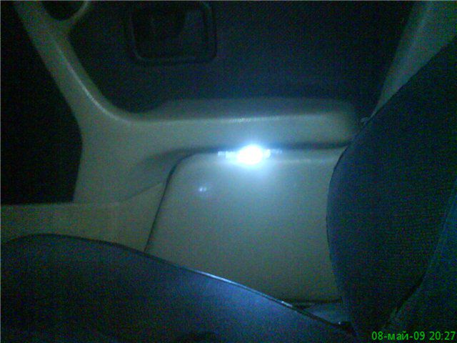

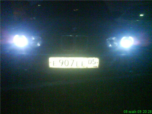

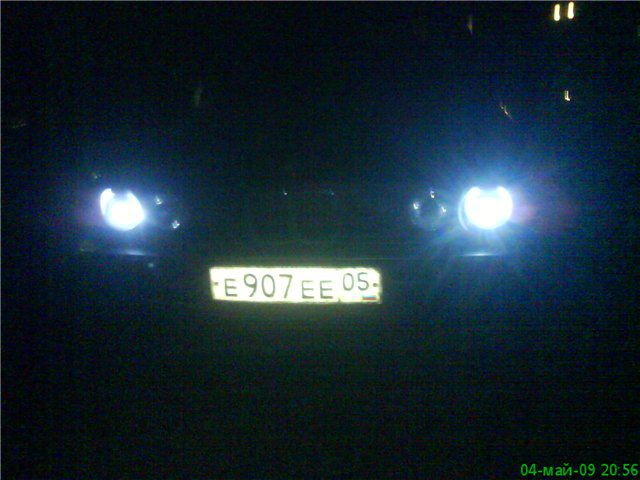

« Ответ #15 : 08 Мая 2009, 20:49:09 »
Как и обещал, выкладываю немного фоток, правда плохого качества (на мобилку фоткал).
Если нужны будут фотки в дневном свете, сделаю. ;)

« Ответ #16 : 09 Мая 2009, 00:15:09 »
не ярковато в салоне7они ведь как я понял не выключаются у тебя?

« Ответ #17 : 09 Мая 2009, 10:12:08 »
Яркость нормальная... Так светят 6-диодные лампочки. 3-диодные чуть ярче. Проверено.
Подсветка выключается, если все двери закрыты. Я же писал, что я минус пустил от концевиков дверей, а плюс постоянный, взятый откуда удобно...

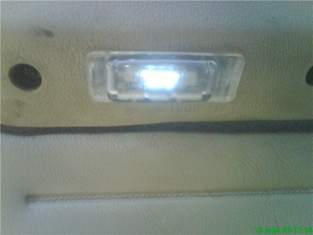

В перспективе сделать общий плюс и приколхозить блок "Комфорт", чтобы свет плавно затухал.
Вот еще фотки:
