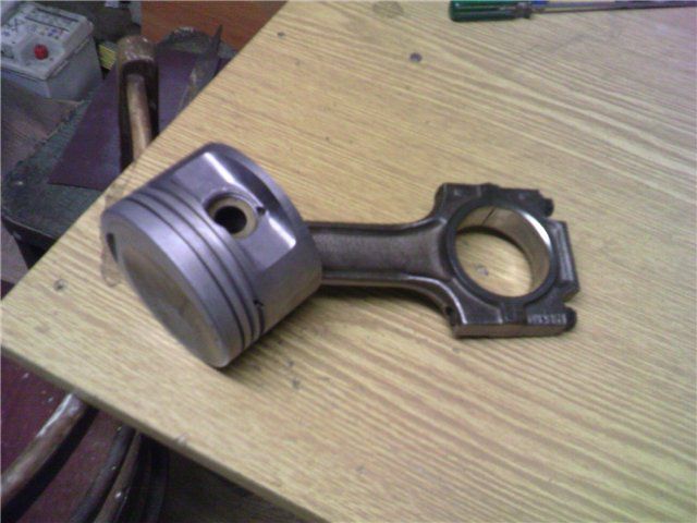

итак понеслася,
долгострой и проект пошел, мотор выпотрошен,мотор в идеале, голова капиталена недавно. там все новое, блок и поршни оказались заводские, следов износа на них нет. Это радует. Но очень грязный и черненький внутри  это завтра поправим
все мелкие детали вымыты, поршни подпилены и примерены, в понедельник на работе буду вгонять пальцы, шатуны и поршни в один вес, чтобы мотор идеально отбалансирован был. Поршни пришлось серьезно подпилить, возможно с катализаторными нужно меньше (фото до и после ниже)
из неприятностей еще вылезло то что диск сцепления тоненький уже, а так же помпа шумит. будем менять.
ниже фото процесса изготовления поршней, проходивший мимо народ тихо офигивал от вида болгарки и поршней. а объяснять аж язык устал всем
е28 520i - > 528i m20

« Ответ #42 : 17 Мая 2009, 09:18:58 »
вобщем да...поршни у меня другие...не было такой выемки в юбке. С болгаркой конечно весело)))) я напильником все подогнал))) Тут еще узнал что коленвалы двух видов на 2.8 от М52
« Последнее редактирование: 17 Мая 2009, 09:22:55 от Serg010

« Ответ #43 : 17 Мая 2009, 10:44:11 »
все равно не должно было цеплять, вот смотри скока еще места  осталось до крепления пальцев

« Ответ #45 : 18 Мая 2009, 00:55:44 »
повторяю еще раз разные коленвалы, противовесы длинее и разного размера. У тебя и у меня все противовесы одинакового размера. Вот и не цепляет.
А вот этот аппендицит ты зря оставил, не нужен он.
  • е30 2.8 м20. 750iL

« Ответ #46 : 18 Мая 2009, 02:20:06 »
эта поверхность будет  больше всего соприкасаться с поверхностью цилиндра, больше поверхность- меньше давление на единицу поверхности, меньше нагрузка и меньше износ, не зря у поршней  длинные юбки а не как у формульных движков
  • Сообщений: 8397
  • Репутация +274/-131
« Ответ #47 : 18 Мая 2009, 08:54:33 »
Ты не прав... во первых поршень в процессе работы не соприкасается с цилиндром. Между поршнем и цилиндром маслянная пленка, при разрыве которой поршень попросту приваривается к цилиндру или образуются задиры. Во вторых теперь поршень больше выходит из цилиндра в сторону коленвала, и этот огрызок при перекладке поршня будет только способсвовать разрыву маслянной пленки. А как ты мог заметить у формульных движков нет юбок практически)))там по сути одни кольца и ничего даже пару гонок ходят при оборотах под 20000. И еще надо было делать плавные переходы...а так лишний концентратор напряжений.
« Последнее редактирование: 18 Мая 2009, 09:03:55 от Serg010
  • Сообщений: 3240
  • Репутация +158/-122
« Ответ #48 : 18 Мая 2009, 11:12:05 »
я те сделаю фото поршней и ты объяснишь мне от чего там полосы  как раз там где осталась часть необрезаная и более близкое фото кромок и ты покажешь где остались полностью острые грани, где сохранились концентраторы напряжений ;)

  • Сообщений: 8397
« Ответ #49 : 18 Мая 2009, 23:29:27 »
я и так знаю от чего...маслянное голодание...при холодном пуске в мороз и при езде с высокими оборотами и быстром переключении передач. При резком разгоне когда нагрузка на поршень высокая...много причин. Вырежи свой апендикс, а не рассказывай мне от чего риски)))
