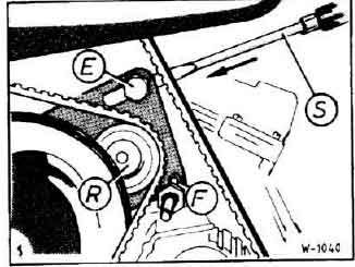

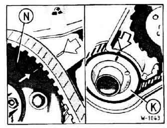

на фото изображены метки которыми надо руководствоваться

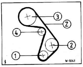

схема протяжки ремня
местонахождение ролика

прошу учесть что есть 2 вида ремней на 127 и на 128 зубьев... отличия в роликах... диаметр ролика к ремню на 128 чууууть больше... подходят и те и те... но в паре с роликами

фото: общий вид и метоки распреда и колена ...
