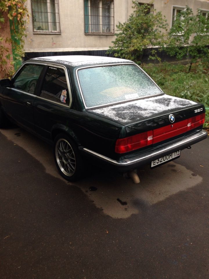

Тем временем зима подкралась незаметно...
Скоро будет совсем неважно сколько у кого момента - 100 или 500...  ;D ;D ;D

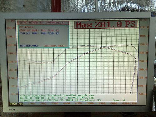

Последнее что хотел привести в качестве примера - график всеми уважаемого Феди (на кабрик и двигатель которого дро"т"ит полфорума):
2 литра - 215 сил, почти 250Нм (недостижимые 125Нм с литра) момента и ТОТ же стенд...
Ладно, проехали...
Повторюсь - никаких обид у меня нет, всем мир и побольше тёплых деньков в этом году  ink

Гонсчики...
Демон, не ругаются во дворе, что ты машину прямо у входа в подъезд ставишь?
« Ответ #1043 : 08 Октября 2015, 14:24:05 »
Гонсчики...
Андрюх, у нас во дворе ооочень мало места для парковки и все видимо прекрасно понимают, что как не крути машины будут так парковать... Я на самом деле редко так встаю, так как когда в 6 утра уезжаю, то пока тачила прогревается на автозапуске, то бабушка одна ругается что ей шумно  :-[
