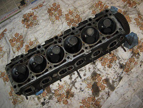

Посмотри у кого-нибуть коллектор от M20. В ГБЦ дырка канала для слива выходит в полость со стороны впускного коллектора. Далее в коллекторе эта полость заканчивается дыркой под эту трубку.
Вот здесь видно среднее отверстие в ГБЦ. По поверхности стыка можно понять что с воздушными каналами оно не связанно.
