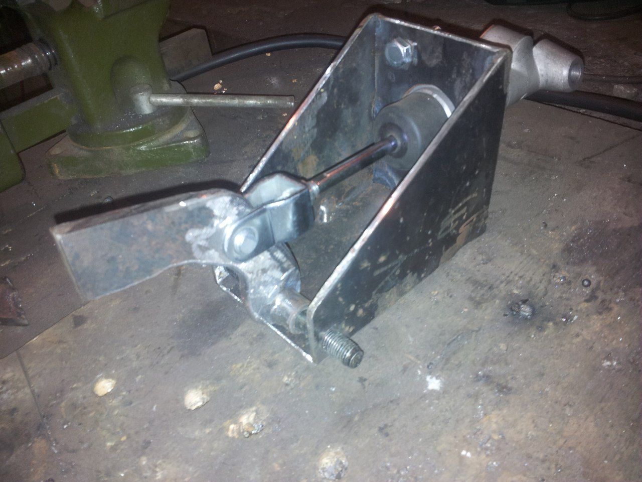

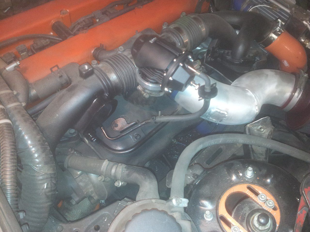

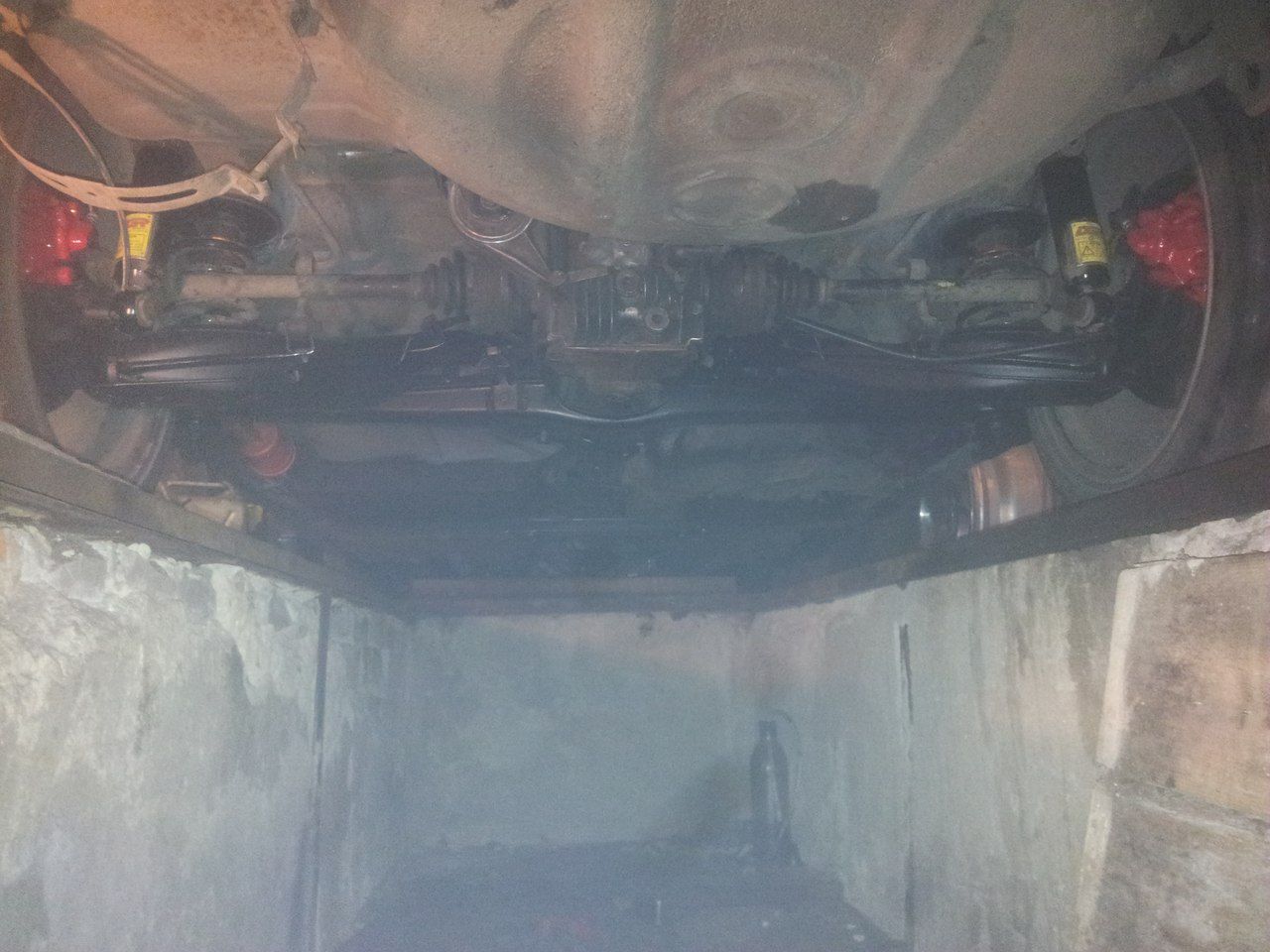

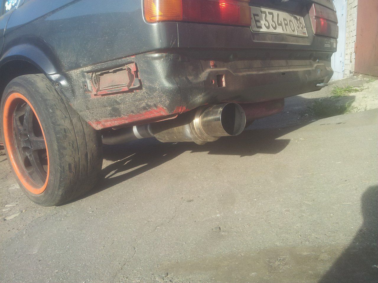

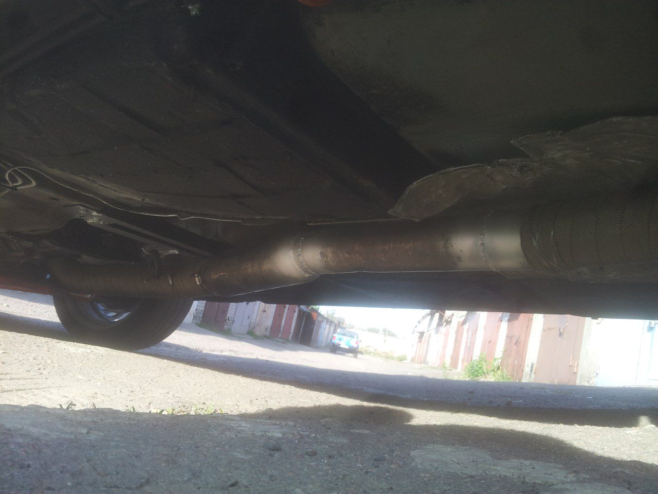

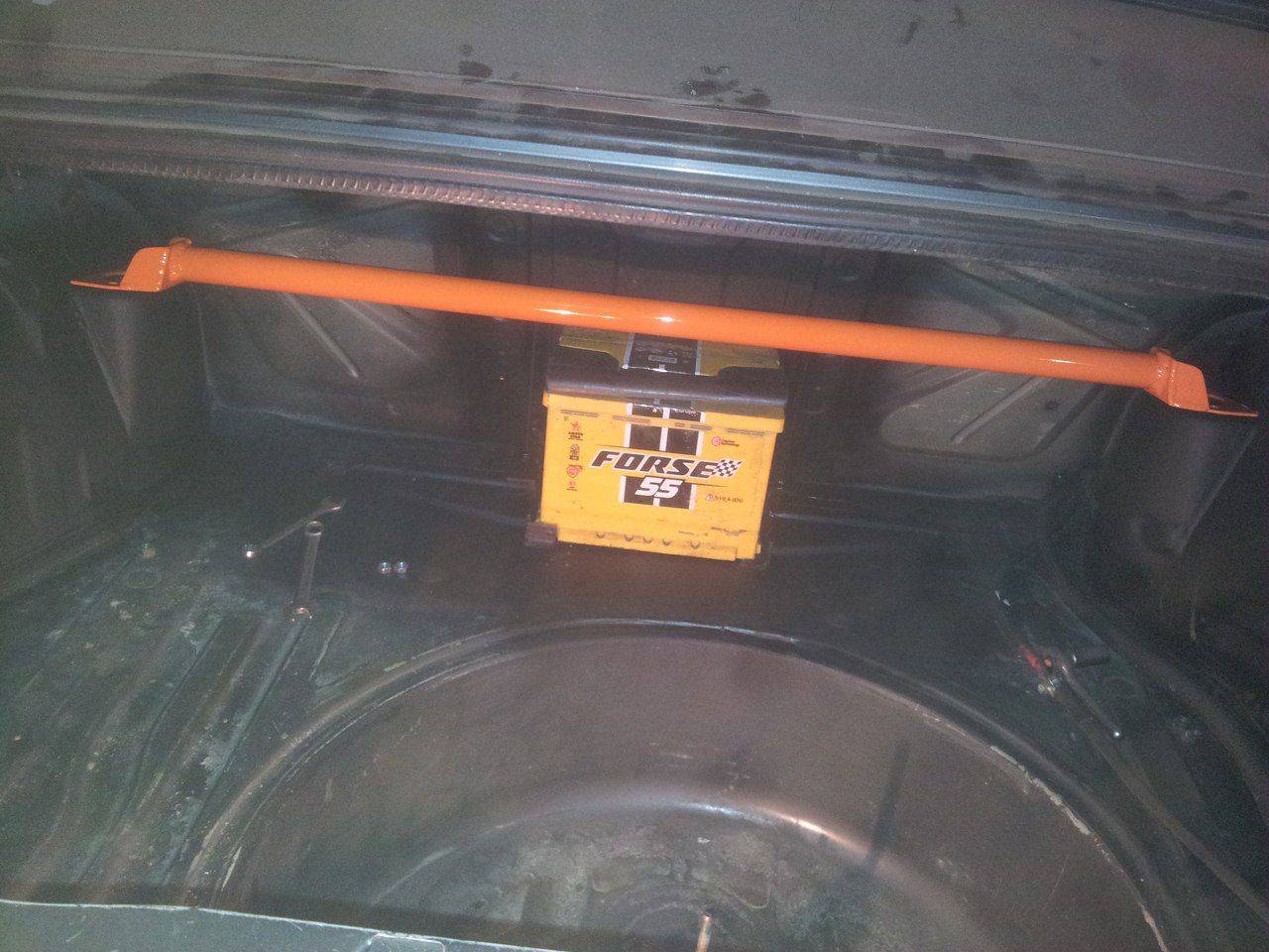

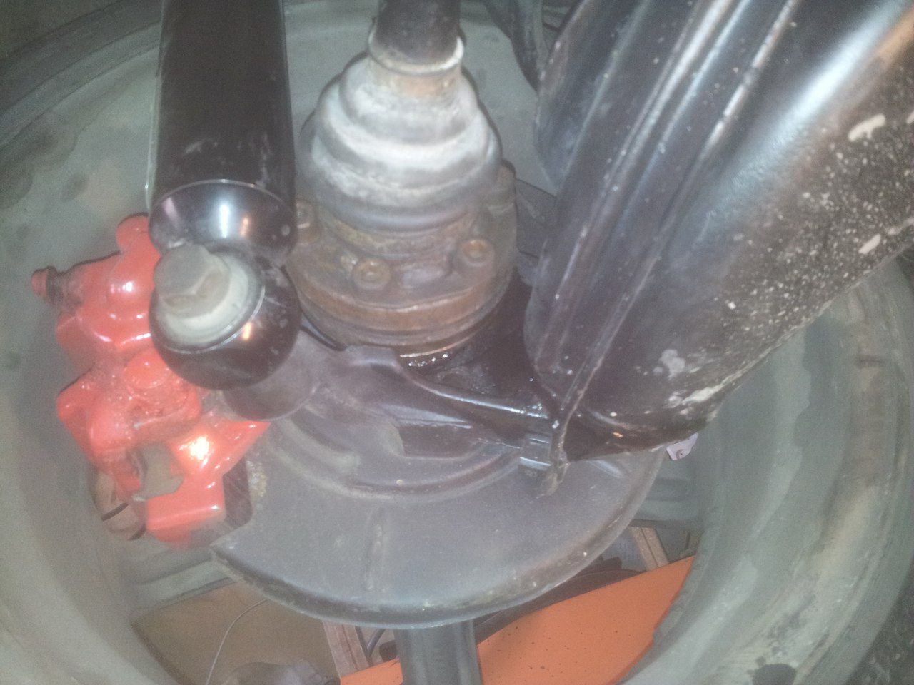

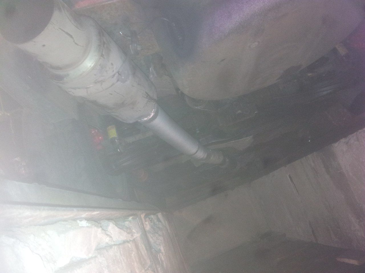

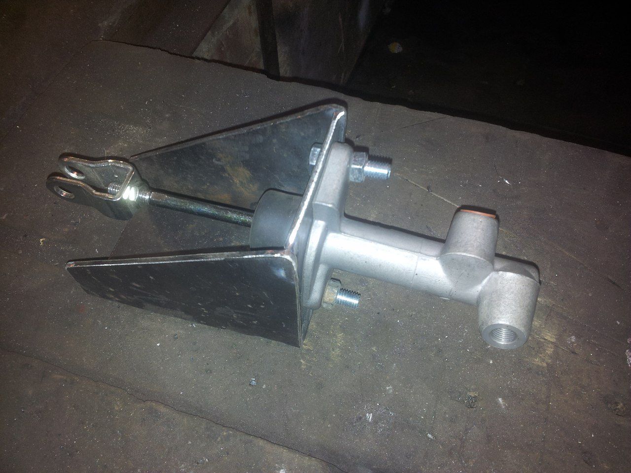

« Ответ #1535 : 23 Мая 2014, 15:29:05 »
давно не писал тут)
Вобщем в кратце...

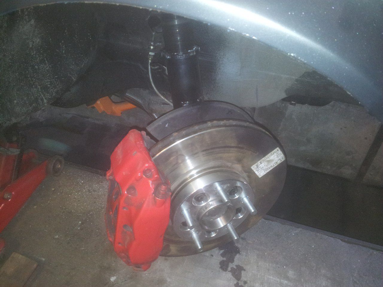

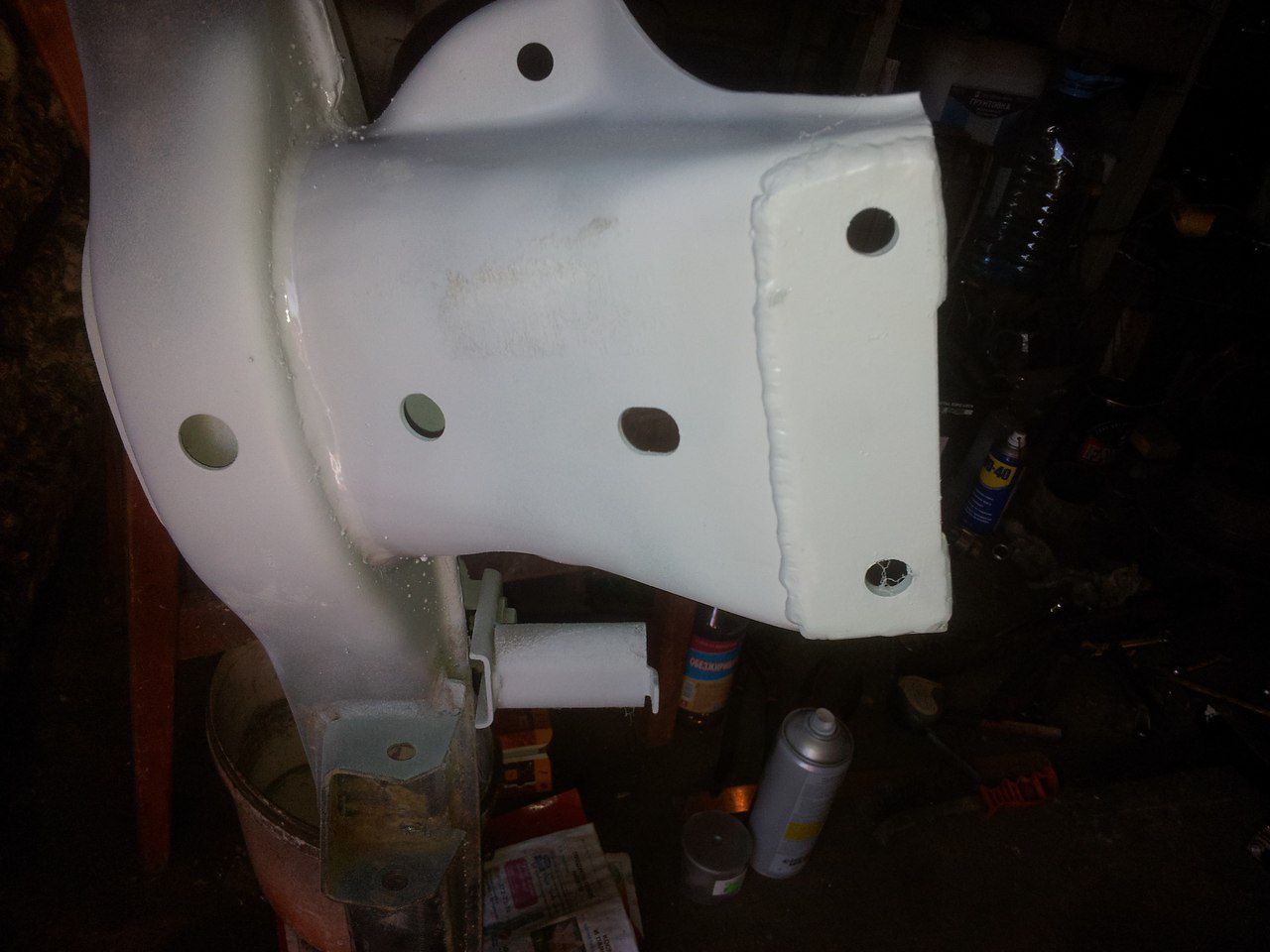

Изготовлена задняя распорка, перенесён аккум в багажник
переварена задняя балка под регулировку сход-развал, собрана и поставлена

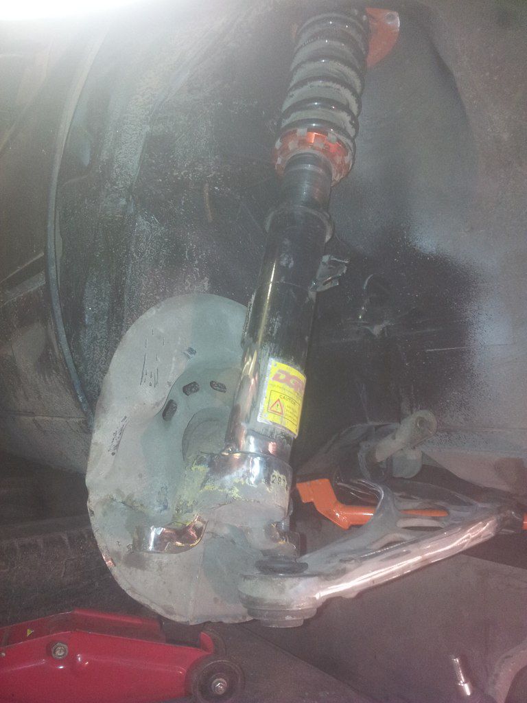

койловеры DGR с компакта, теперь живут на е30)
по переду... рычаги е46, тормоза брембо, пересверлена ступица на 5х100 и переходник на 5х114,3
изготовлен и установлен гидро ручник
сварен выхлоп
ну блоу офф... без пшик-пшик ни как незя)
Вот пока и всё...

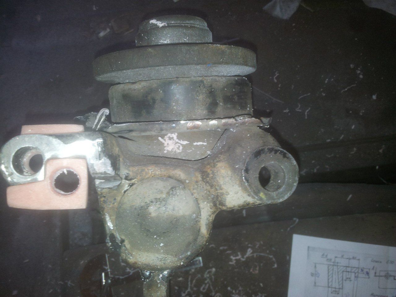

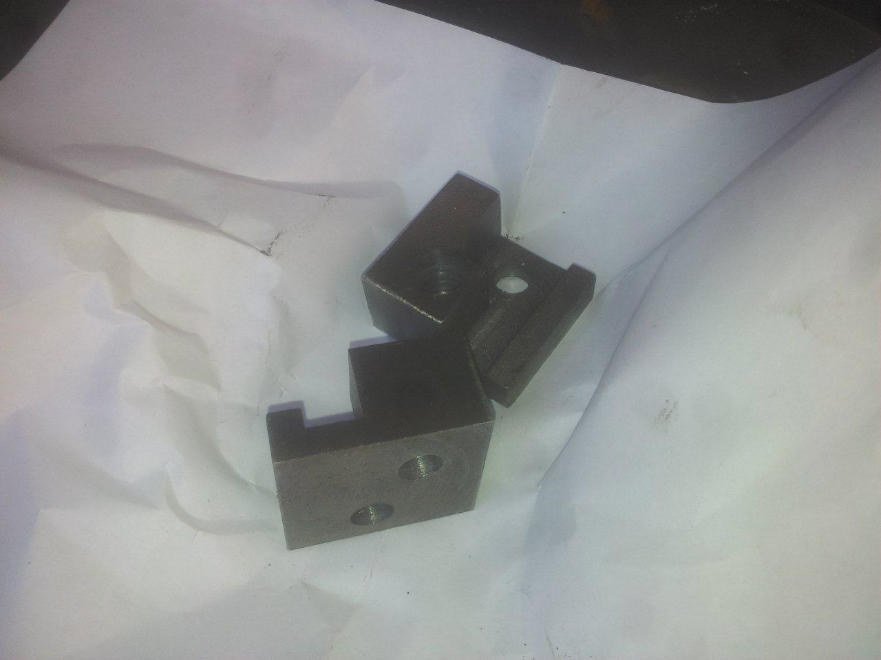

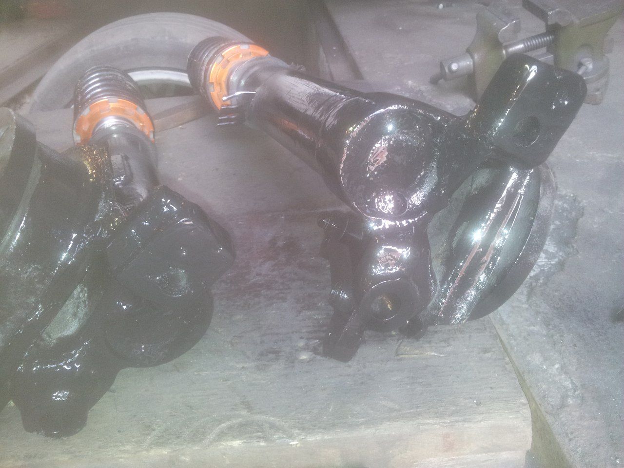

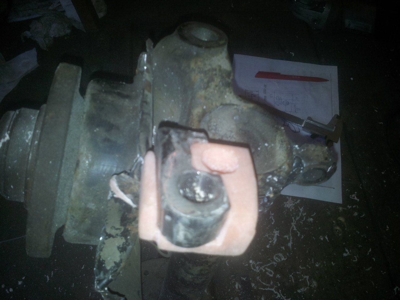

сейчас виду работы по разработке проставки для выворота...

интересная проставка. держи в курсе ;)

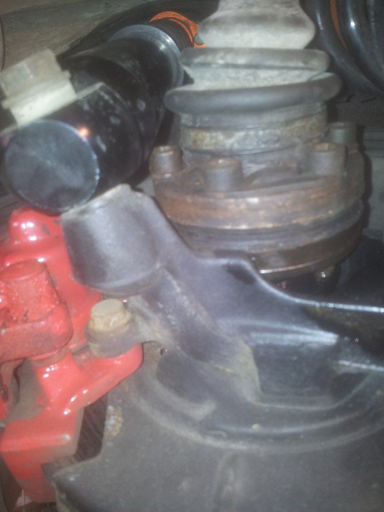

Класс  :) проставка видимо отсюда http://www.nismo-club.ru/forum/index.php?f=101&t=115921&client=printer&act=Print

цилиндр ручника где взял? 0.625 диаметр? на польских silver project такие стоят кажется
^-^ сохранил чертежик, это мне кажется самый красивый способ подобной доработки

Интересно про цилиндр на ручник!можно по подробнее?можно в личку
задумка да, но с той акерман в огромный минус уходит и она ломается... моя задумка с около нулевым акерманом и с замком + она под приварку будет.
да, именно там подсмотрел, это от дэу нексия цилиндр (500р.),в паре со сток дисковыми супортами е30 или е36 компакт работает отменно.

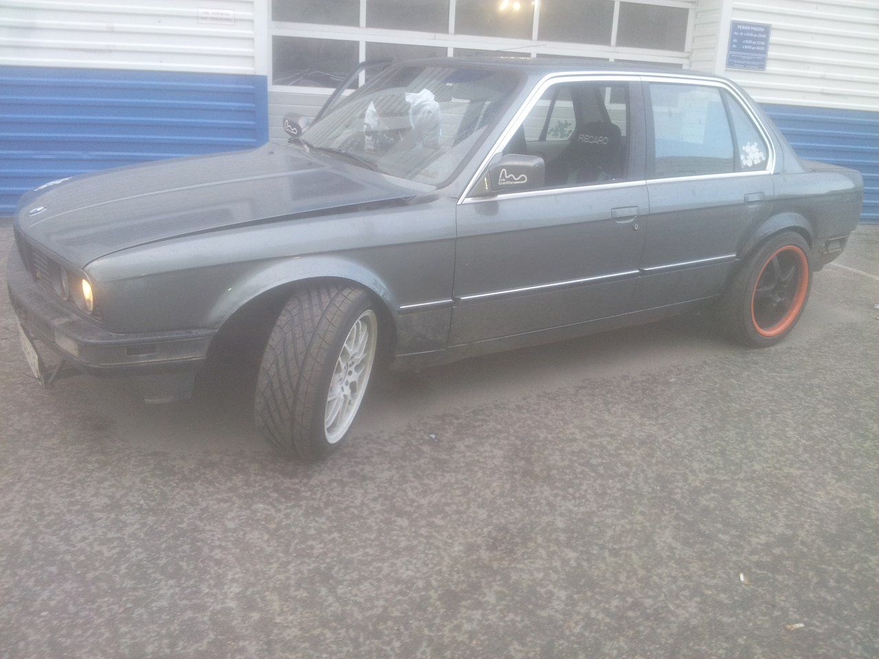

« Ответ #1544 : 13 Июня 2014, 22:57:09 »

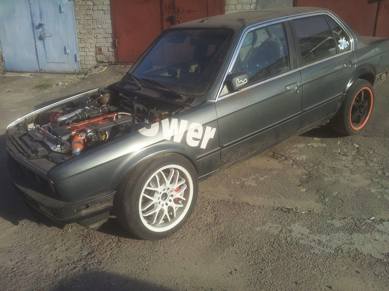

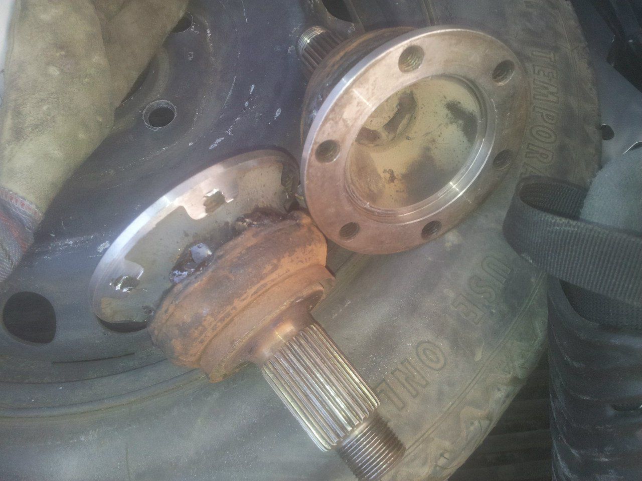

мой выворот готов) 45-46 градусов и чуть положительный акерман (можно сделать под 50 градусов и с акерманов ноль, но на рычагах е46 это незя)
сделал переходники в ступицу для установки приводов от е34
ну вроде как тачан готов к боевым выездам.... осталось бампера-пороги купить и поставить)

а вот мне кажется что колесо надо еще вперед для кастора. мне кажется для дрифта это не есть гуд.
про проставки-переходники. общался с колцевиками, они сказали что на треке это все к чертам вырвет, надо пересверливать ступицу (на е36 с 5*120 на 5*144,3), когда я заморачивался с выбором легких дицков на кольцо.

« Ответ #1548 : 15 Июня 2014, 12:45:07 »
5*114,3
  • Сообщений: 3303
  • Репутация +213/-90
« Ответ #1549 : 15 Июня 2014, 19:24:47 »
я тож вобщем не сторонник проставок... но опыт коллег показал что всё норм (два сезона на проставках на задней оси)
