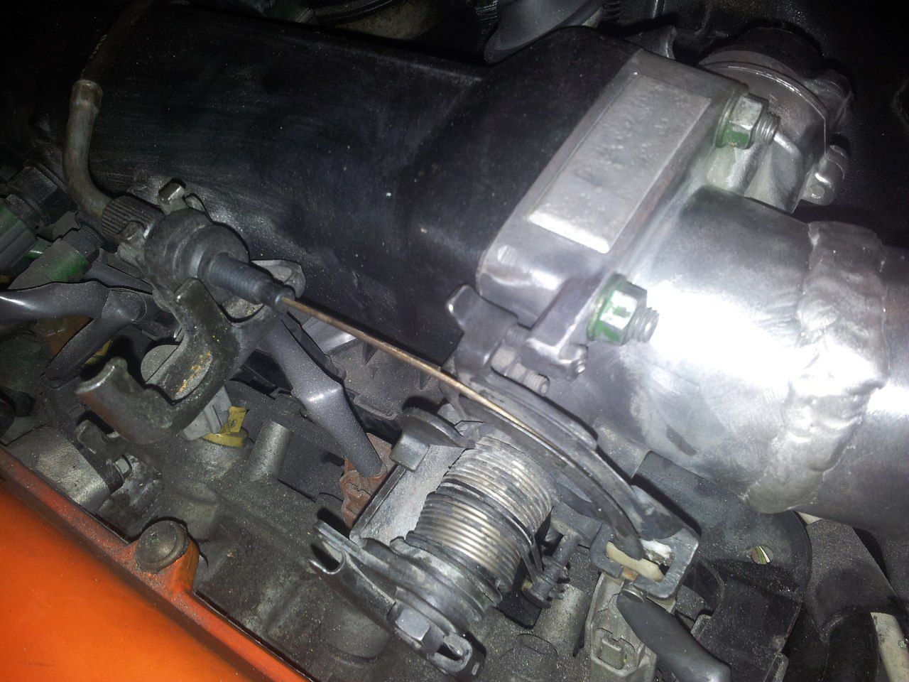

вот и пригодился тросик газа от е36 м44! встал на е30 JZ как родной! ток ухо на рычаге приварить над от дроселя бмв )

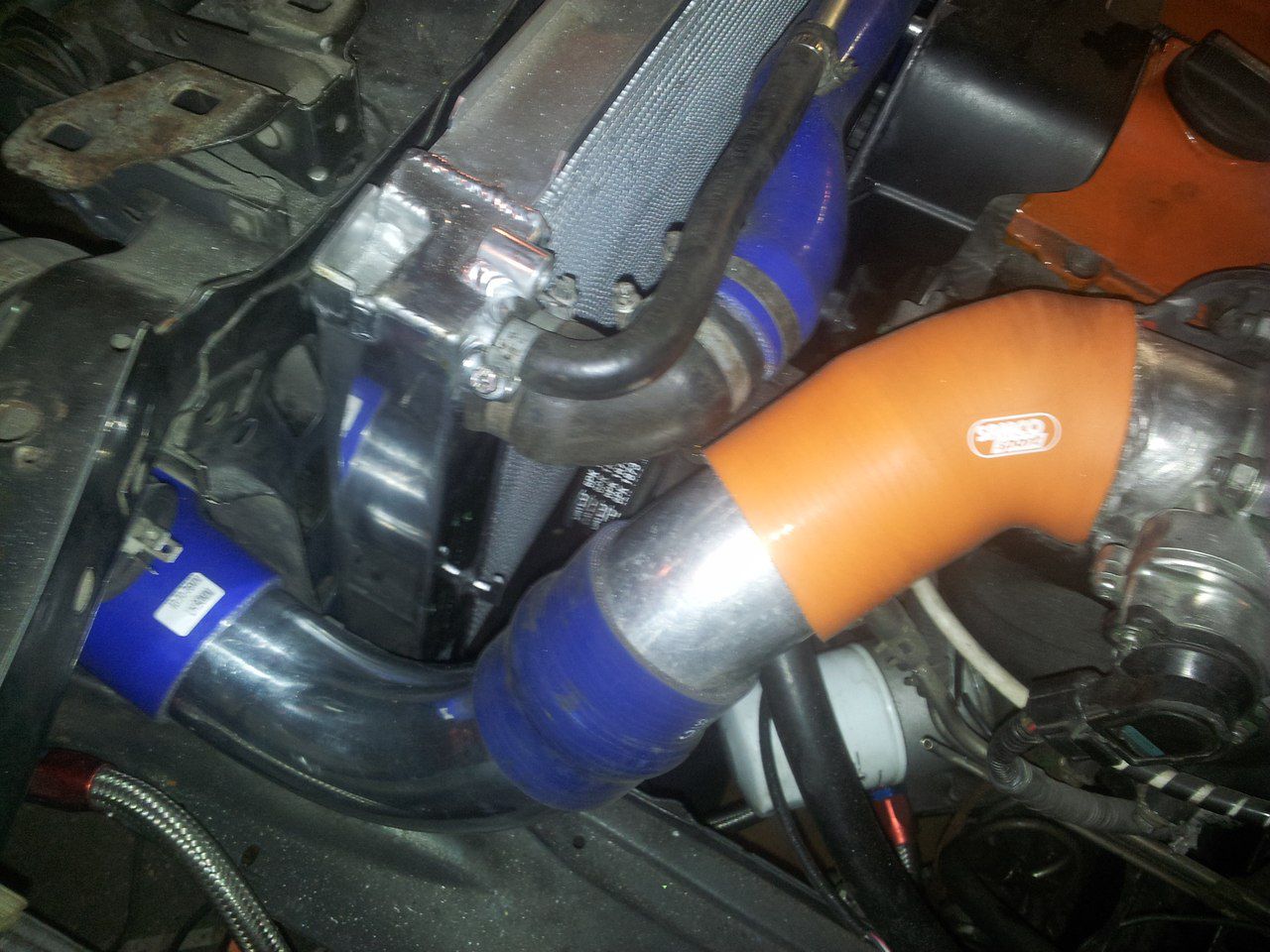

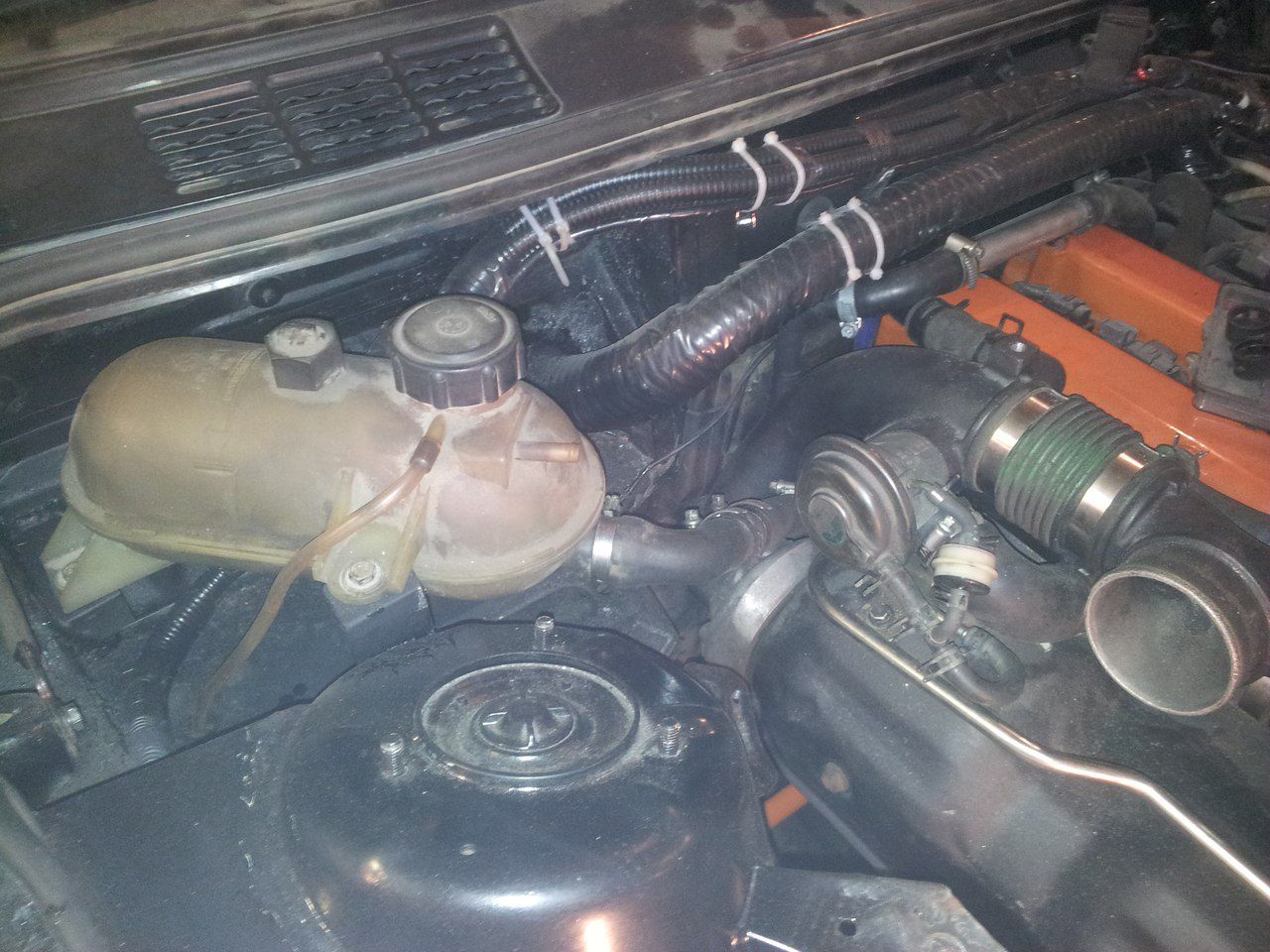

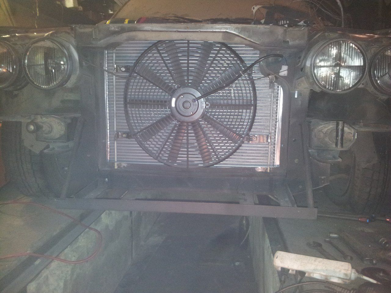

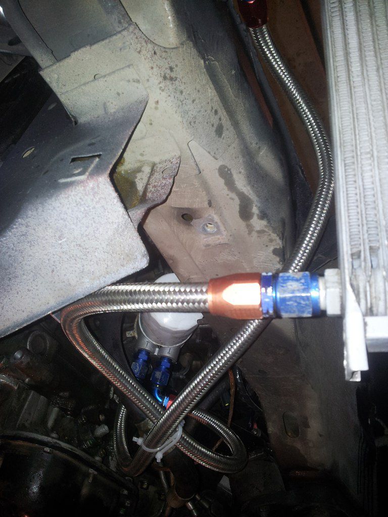

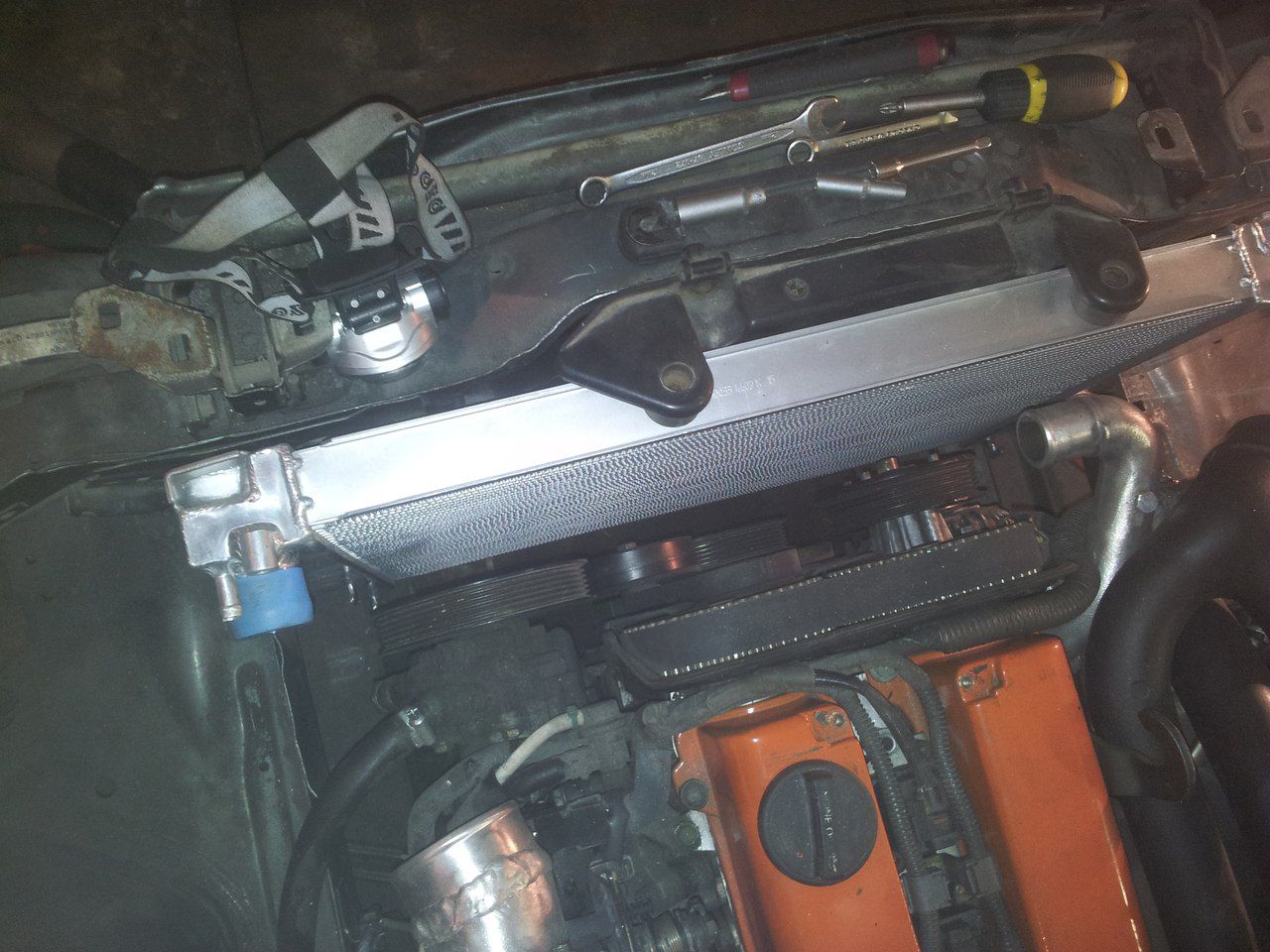

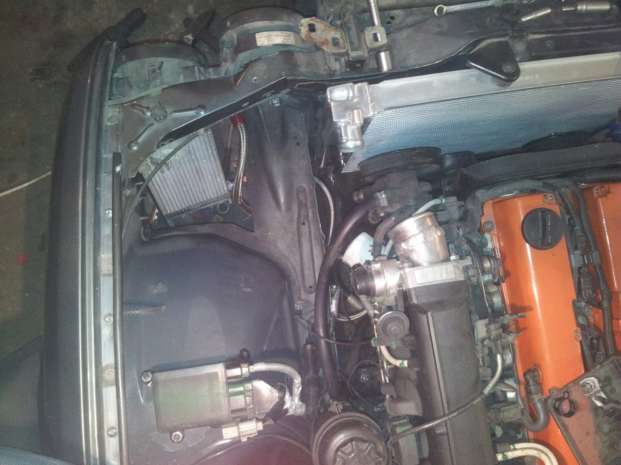

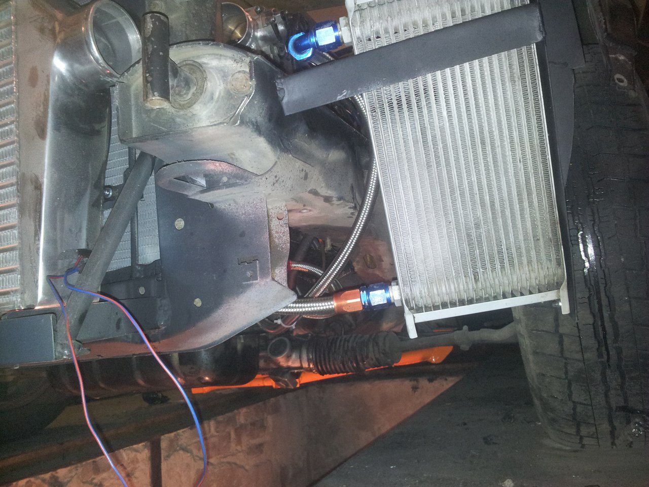

« Ответ #1485 : 28 Января 2014, 10:56:37 »
работы идут...
установлен радиатор и вентилятор перед ним, перенесён бачёк расширительный, масляный радиатор тоже пристроен в другое место )

« Ответ #1486 : 28 Января 2014, 13:01:29 »
Огонище) Куда в итоге расширительный зацепил?

« Ответ #1488 : 28 Января 2014, 13:28:21 »
там на фото видно, в разрез трубки которая от печки в возвратную магистраль идёт

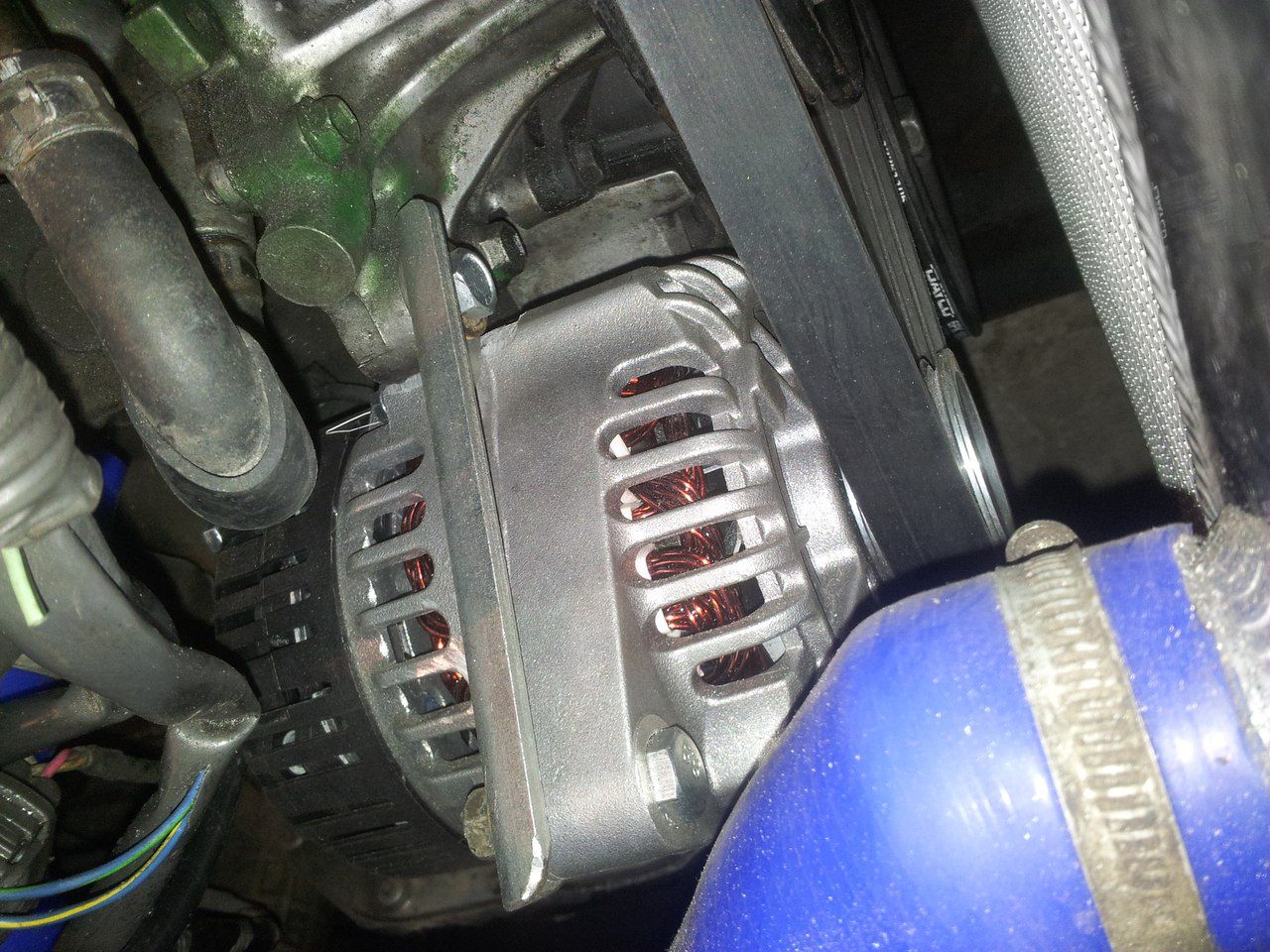

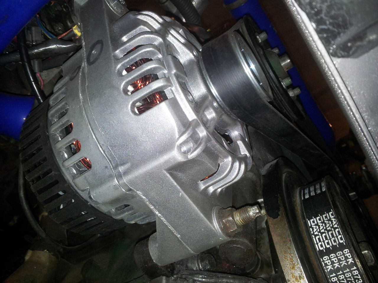

пришло время колхоза! ))))
так как генератор оказался дохлый и чинить его мне не охота было принято решение поставить гену от змз-406 )
нижнее ухо рассверливаем сверлом 11мм, оба уха точим напильником и верхнее крепим через доработанный кронштейн... ставим всё это безобразие, накидываем ремень, заводим и на холостых заряд 13,95в! Цена вопроса 2950р. )

Та тут все жуткий колхоз, так что не страшно)))

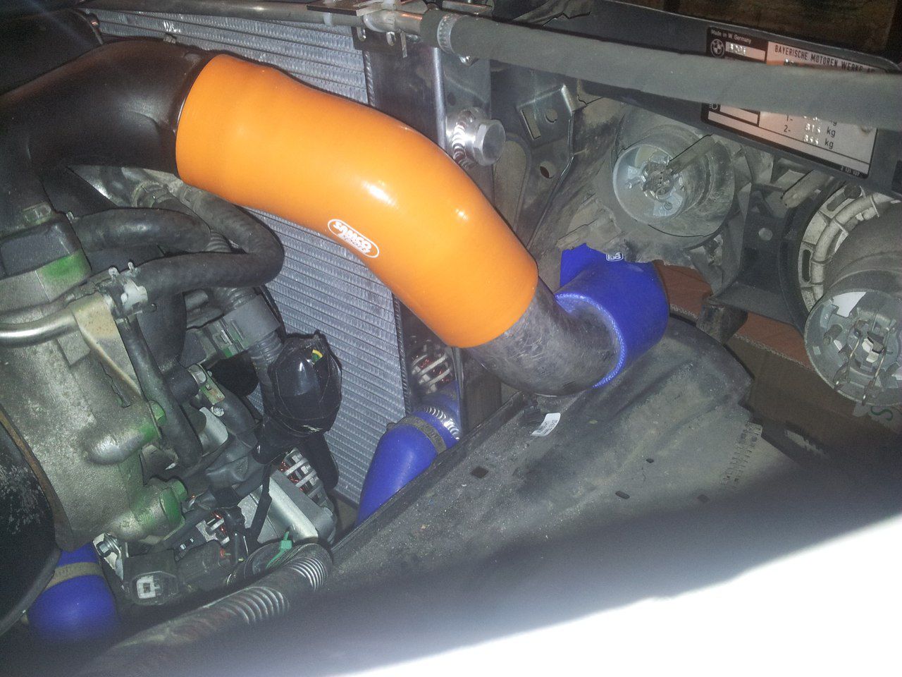

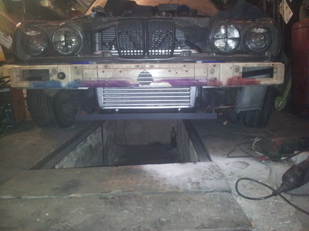

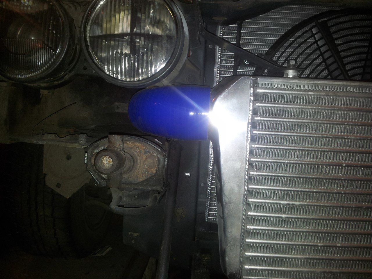

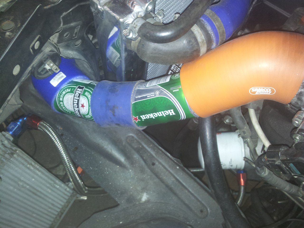

дождался силикона с владика... лепим пайпинг и примеряем перед (ноздри,бампер...)

« Ответ #1499 : 09 Февраля 2014, 09:45:18 »
скажи, вентилятор охлаждения 16" ? или меньше?
