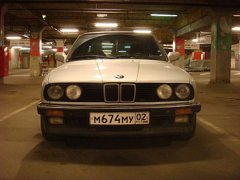

скажи пожалуйста,не в теме просто,знаю только,что такого у меня не было!
Что это у тебя на последней фотке черного цвета,это к телевизору приварино??И что под ним красное это пластик?
Можно ли это все поставить на мою,фотки голой у меня в теме!!!
Вот такие вопросы,если не трудно-ответь)))))

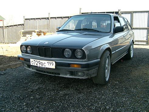

черного цвета это фартук родной Е30 он не приварен а прикручивается к телевизору! еще можно поставить вот такого типа
Это уже от второго перехода, у меня и у тебя первый переход, с бампером он должен выглядеть вот так
А красное снизу это губа, они разные есть!
